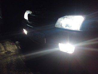

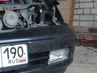

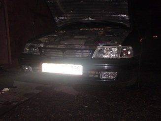

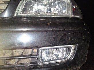

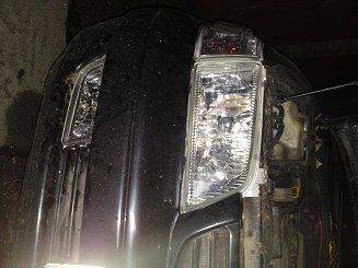

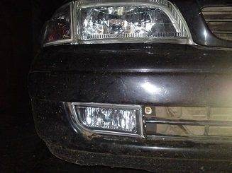

привет всем! Вчера установил себе туманки которые мне прислал Driver вот здесь выкладывал фото viewtopic.php?f=34&t=8571&p=382657#p382657 , установил без проблем.подключил тоже без проблем (машина англичанка шла без птф) проводка благо полная ! вот фото туманок (оцените вид моей "лайбы" и разделите мою радость !)

Зашибись,тока нафига всю морду сносил,коль проводка была?
дело в том что погода была не айс , и мне не хотелось лежать на холодной земле, а к туманкам можно подлезть либо с низу (снимать пластиковую защиту),либо с верху (как на фото)
у меня до этого стояли заглушки

Разделяю твою радость,а кнопочку какую приладил?
У меня вроде ручонки достают при снятии тока решётки.
