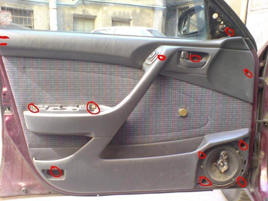

Как снять обшивку, потому что кроме одного винта ничего там больше не нашел!
там несколько болтов, ищи лучше: с торца двери, у внутренней ручки, открывающей дверь, у зеркала (закрыта круглой заглушкой), потом - надо открыть подлокотник (он на "сухарях") там еще пара болтов, блок управления стеклоподъемниками - на защелках, - аккуратно отжимаем вверх и отсоединяем разъем

Mr_Nuke
Вот обозначены все винты
DSC00113+.JPG [ 110.58 КБ | Просмотров: 33289 ]

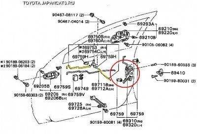

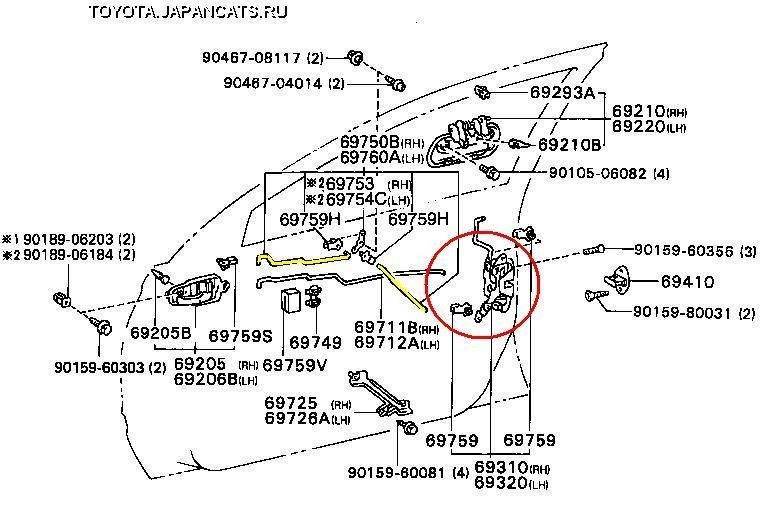

ЕЩе одна прозьба! Не могли бы вы эту пружинку обозначить? никак не могу ее найти(
http://toyota.japancats.ru/details.asp? ... piid=59063

СообщениеДобавлено: Сб фев 28, 2009 10:07 pm
Пётр писал(а):
Mr_Nuke
На англичанках немного не так.

Mr_Nuke
Пружина является составной частью замка и как отдельная деталь не обозначается.
