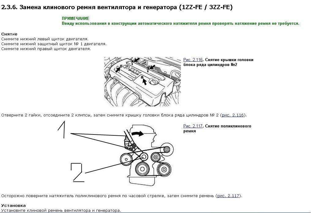

BrabusS писал(а):
Я не путаю цепь и ремень :)
Натяжитель поликлинового ремня http://www.japancats.ru/TOYOTA/scheme.aspx?modelid=4063b331-30c8-4533-bad2-4a1a69065178&pid=4110745B&office=ru
За натяжитель мне официалы объявили 1500р, замена 1000р.
Можно менять, можно ездить. Я на ТО поменяю.
Если нажимать на ремень, слышно его цокание.
я менял сам, там делов 30 минут. В общем для начала распечатал рисунок как этот ремень должен стоять, чтоб потом когда ставить буду не запутаться (он там один на все срау идет) вот схемку выкладываю, на ней все понятно написано, тупо ключ ставим и тянем на себя, механизм натяжителя ослабевает, снимаем ремень, ставим новый ремень, опять тянем ключ, медленно отпускаем, все!!!
Советую сразу проверить ролик натяжителя( на схеме под цифрой2) должен очень мягко крутиться, если есть скрежет или шуршание, хана потшипнику ( у меня так было), откручиваем 2а винта (см фото под цифр1) и натяжитель у нас в руках, зажимаем его в тиски, на ролике есть пластиковая заглушка круглая, ее отверткой потдеваем, там болт (звездочка) на сколько не помню, отворачиваем, ставим новый ролик, закручиваем в обратном порядке. PS Если ролик будете менять, ставьте ТОЛЬКО оригинал, я пожадничал и заказал немецкий какой то , а он с....а не подходит, ширкает по железке, В общем снимал и ставил 2а раза, с оригиналом все ровно.
