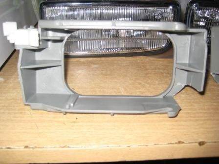

1.Обрезал рамку предварительно, без примерки
IMG_2498_1.JPG [ 26.36 КБ | Просмотров: 11629 ]

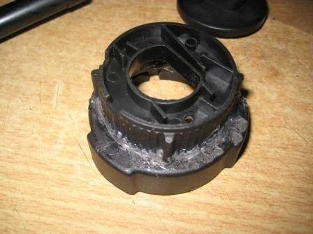

4. Сразу решил сохранить вентиляцию, чтобы фара не запотевала
IMG_2509_1.JPG [ 24.64 КБ | Просмотров: 11627 ]
IMG_2513_1.JPG [ 22.84 КБ | Просмотров: 11627 ]

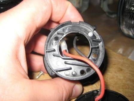

5. Вынул провода и начал пилить
IMG_2516_1.JPG [ 24.86 КБ | Просмотров: 11627 ]
впоследствии от проводов отрезал железные штыри и нарастил провод с помощью паяльника

6. Выпилил середину и склеил с помощью клеевого пистолета.
IMG_2520_1.JPG [ 28.52 КБ | Просмотров: 11624 ]
IMG_2522_1.JPG [ 26.87 КБ | Просмотров: 11624 ]
