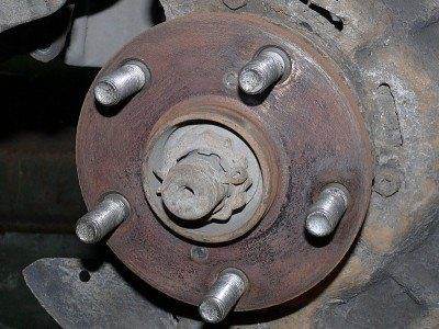

СообщениеДобавлено: Чт июн 04, 2009 1:03 pm
Сообщения: 1935
Репутация: 60 [ ? ]
Вот так вешается на болты и притягивается колесом.

СообщениеДобавлено: Чт июн 04, 2009 2:08 pm
Зарегистрирован: Ср дек 03, 2008 3:13 pm
Сообщения: 74
помимо 5 дырков под болты, есть еще 2 дырки меньшего диаметра с ответными дырками с резьбой в ступице (мои догадки что они для винтов крепления и удержания в правильной посадке диска т.к. на 5 винтов он просто навешиваеться и болтаеться) для чего они?

СообщениеДобавлено: Чт июн 04, 2009 2:20 pm
Alex5555 писал(а):
с резьбой в ступице
Запамятовал... А ты уверен, что резьба там в ступице, а не в тормозном диске? Диск прижимается только колесом. Центруется он по сердцевине.
СообщениеДобавлено: Чт июн 04, 2009 2:52 pm
Сообщения: 74
до того как ты спросил был уверен, теперь сомневаюсь т.к. снимал когда резину перекидывал месяца 2 назад, но дырки на ступице и диске совпадают, когда болт крепления колеса располагаеться ровно посередине дырки, для чего-то их же сделали, на отечественных авто на сколько я помню туда шпильки вкручиваються.

СообщениеДобавлено: Чт июн 04, 2009 3:03 pm
Сообщения: 371
что бы снять прикипевший диск со ступицы. давеча так барабан снимал. помогли эти мелкие отверстия.

СообщениеДобавлено: Чт июн 04, 2009 3:11 pm
Не помню дырок на ступице. Чую, там отпечатки, а не дырки. Как и на задней. А в дисках дырки с резьбой - под съёмник в виде болта, отдавливать прикипевший диск от ступицы. Нет? %-)
Потому что на Жигулях не шпильки, а болты. И без предварительного монтажа тормозного диска к ступице всю эту конструкцию собирать воедино прифигеешь. %-)

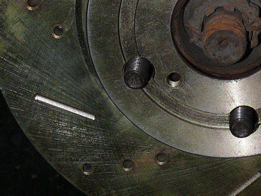

СообщениеДобавлено: Чт июн 04, 2009 3:58 pm
Сообщения: 1935
Репутация: 60 [ ? ]
Точно резьба в диске, что б отжимать от ступицы....
