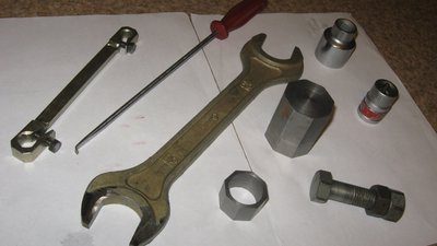

Часть себе делал приспособ еще в первый раз. Рейку за выходные сниму, в понедельник к токарю схожу :?

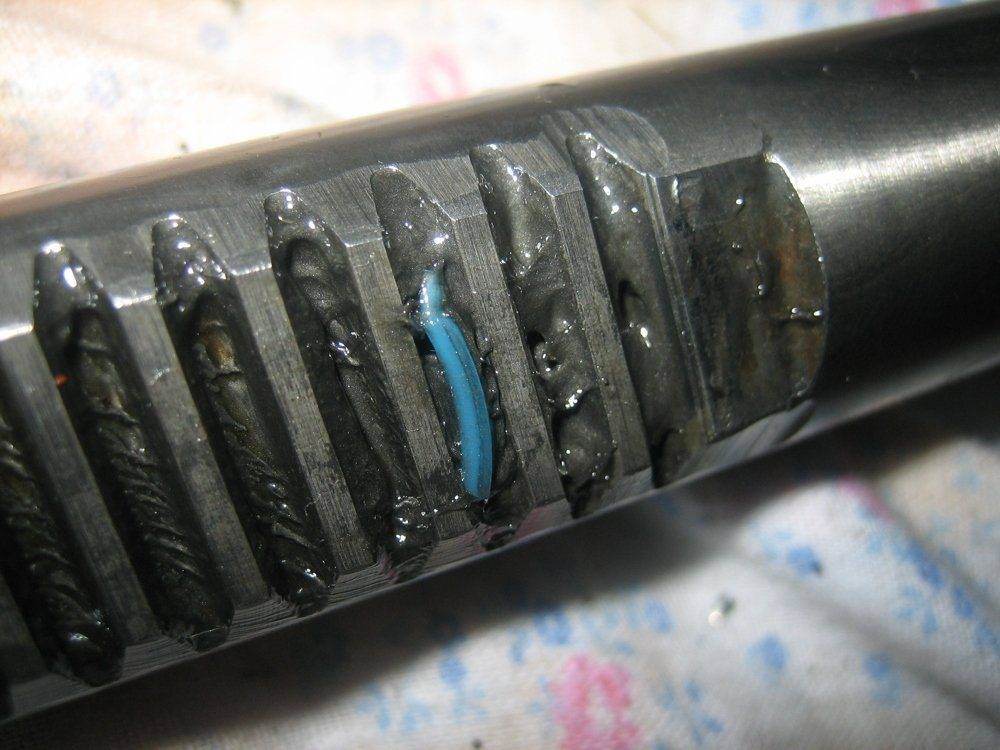

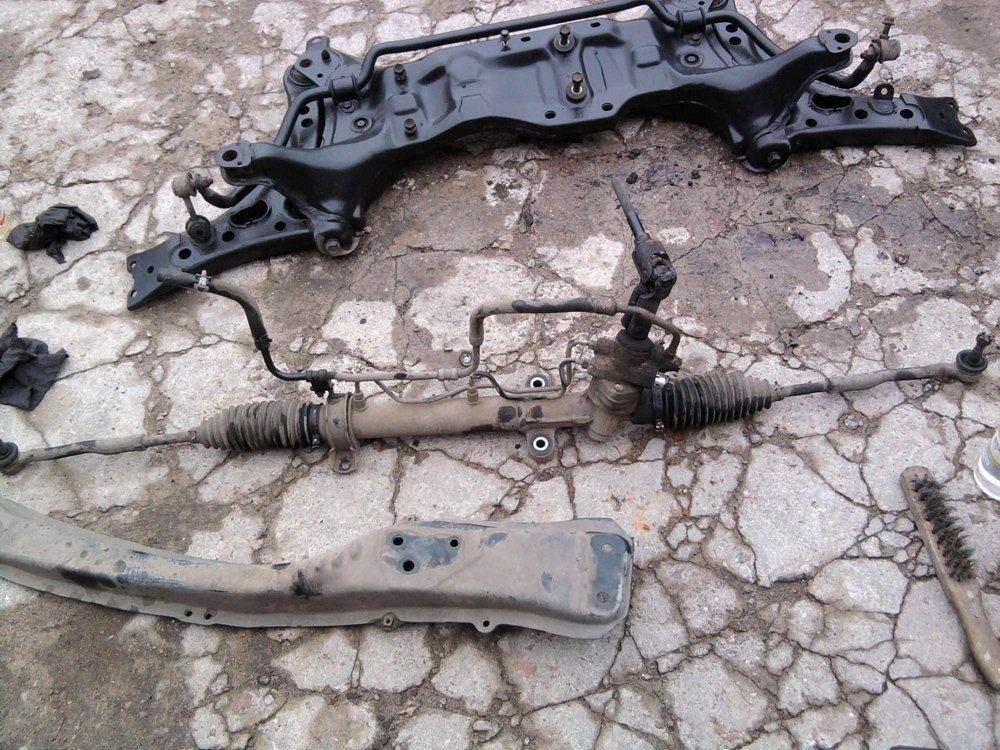

Снял я подрамник с рейкой. И накопились вопросы. Пока токарь делает приспособление, облегчающее снятие/установку внутреннего сальника, так мучаюсь как заменть сайлентблоки в корпусе рейки. А еще оказалось в зубе вала рейки пластиковая фиговина, которая видимо отвалилась от предыдущего ремонта (небрежно установленного сальника, опять же внутреннего)

Выдавливай и ставь. Если токарь говоришь есть - пусть оправку намутит.

Токарь эээээээ мягко сказано. Упрощает чертежи до безобразия, и делает дай бог через день :oops:
А чтобы оправку намутить, чертеж от меня нужен, которого я не знаю :(

Ну тогда по старинке - с жидким мылом :) У меня есть оправка. Я бы померил тебе диаметр, да вот незадача - ключ от гаража не у меня:(

Придумаем что -нить. Мылом и молотком - не хочу. Детали не дешевы, культурно требуется :? Как говорится с любовью!
Когда менялись у меня - эти сайленты были живые. Почти ничем не отличались от новых. Но суки дорогие %-)

А че рейку то менять , если просто течет справа или слева , то заменить сальники , стоят они 70 рублей штука , их там два , один справа другой слева . Тоже когда рейка потекла думал катастрофа , хотел брать японскую , но разобрал свою , и тупо поменял сальники что по бокам стоят . Все , проблема решилась , весь ремонт вышел в 500 рублей примерно , заменил два сальника и два пыльника , пыльники вот по 150 рублей вышли . Ну заодно менял я еще и всю почти ходовку спереди , заменены были рулевые наконечники и тяги . Езжу уже после ремонта почти год , проехал порядка 25 тысяч км , уровень жидкости строит на месте . До этого с хреновыми сальниками бачка хватало на один день .

У меня та-же проблема- течет очень но не стучит, а че можно так просто? говорят если на валу есть "рытвины" то замена сальников не поможет, все равно будет течь. я с рейкой на своей машине еще не сталкивался поэтому даже не знаю с чего и начать... А снимать балку с рейкой нужно будет в любом случае? или можно как-то поменять сальники не разбирая пол машины...?

Нельзя. Тебя ждет море удовольствия по съему подрамника %-)

В Факе отчет был где то как снимать рейку , по идее ничего сложного , работы на день . А отчет по ремонту рейки вроде вот http://carina-e.ru/viewtopic.php?p=278062#278062#278024 .

Ну это да , помню сломал все головки что были в гараже , когда отворачивал болты там которые самые длинные , что крепят подрамник к кузову . Потом купил ударную толстостенную стальную головку , и уже пошло дело на ура . Вот отчет как снимать рейку http://carina-e.ru/viewtopic.php?t=2909 , а тут номера деталей которые скорее всего предстоит заменить http://carina-e.ru/viewtopic.php?t=7022
