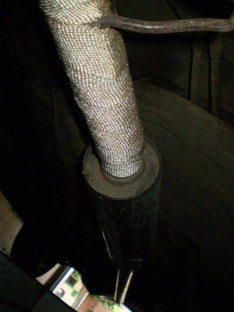

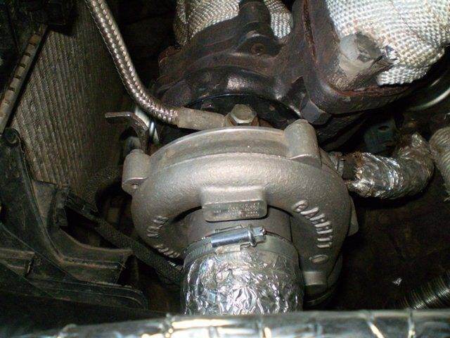

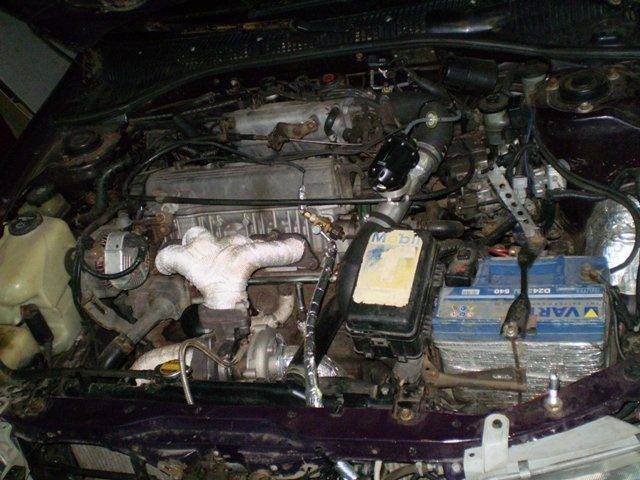

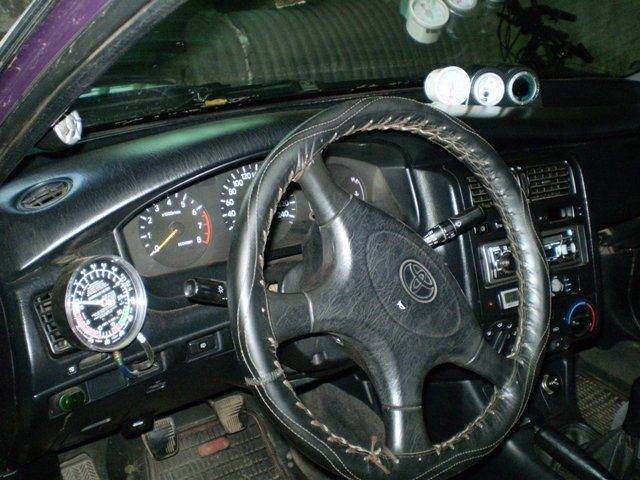

Привет. Хочу поделится своим изобретением.
еще фотки
и еще фотки
Добавлено спустя 47 секунд:
И ещё
Дую 0.5 бара

:shock: ипатьевский дом... Не, за старание конечно респект, но дрыгатель этот будет ехать быстро, но недолго...
 Заголовок сообщения: Re: 3S-FE турбо
СообщениеДобавлено: Вс сен 18, 2011 7:45 pm
Зарегистрирован: Вт май 04, 2010 10:22 pm
Сообщения: 140
Откуда: г.Кострома
Машина: мазда 3
С чего ты взял, что не долго?

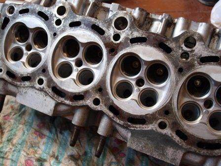

ну если я правильно понимаю, что ЦПГ осталась стоковая, атмосферная...
СообщениеДобавлено: Вс сен 18, 2011 7:48 pm
Сообщения: 140
Откуда: г.Кострома
Машина: мазда 3
Немного доработанная-разжата

Ужас конечно.И как мотор к этому отнесся? На чем настраивали?
СообщениеДобавлено: Вс сен 18, 2011 9:02 pm
Сообщения: 1872
Откуда: КАЗАНЬ,26 лет
Машина: RAV 4
Двигатель: 3S-FE,АКПП
расскажи как ездит! ) Интересно! :co_ol:
СообщениеДобавлено: Вс сен 18, 2011 9:32 pm
Сообщения: 140
Откуда: г.Кострома
Машина: мазда 3
Настраивали по смеси широкополосным датчиком.Прирост просто оболденный.Если сравнивать на 402 метра на атмосферном двигателе у меня было на выходе 140км в час а сейчас за 160 переваливает. Была проблема с датчиком обсолютного давления. Он видел только до 0.3 и отрубал подачу топлива. Сейчас я это победил путем небольших монипуляций с радиодеталями
Добавлено спустя 1 минуту 25 секунд:
Мотор к стати работает в своем режиме и перегрузок не испытывает. У него запас прочности велик. Да я и дую всего 0.5 бара

Как охлаждается воздух на впуск?

В переднем бампере стоит масленный интеркуллер и воздушный. без них некуда.До установки масленного интеркуллера масло грелось из-за турбины. после установки температура устаканилась. По поводу лошадок сказать ничего не могу. На стенде не мерили но примерно послезаезда с гэтером у которого 480 кобыл я ему проиграл на 402 метра всего корпуса четыре. Приблизительно получилось лошадок 250. Но это все относительно. Третья передача подтыкается тоже с пробуксовкой. Чтоб понять надо прокатится
Добавлено спустя 2 минуты 25 секунд:
С тормозами беда. автомобиль хреново останавливается. Стойки тоже на свалку. Срочно надо ставить самые жесткие. Авто болтает при разгоне.

Вопрос к знатокам. Поршня от 3S-GTE(D-86) Подойдут на 3S-FE. У них размерность одна. а вот высота? палец тоже плавающий у обоих. Есть возможность поставить усиленные поршня
Интересуется знакомый он хочет вообще задуть 1.3 бара
Кому интересно с этой турбинкой стехиометрия наступает на 5 тысячах а начинает крутится с 2 тысяч
