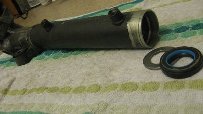

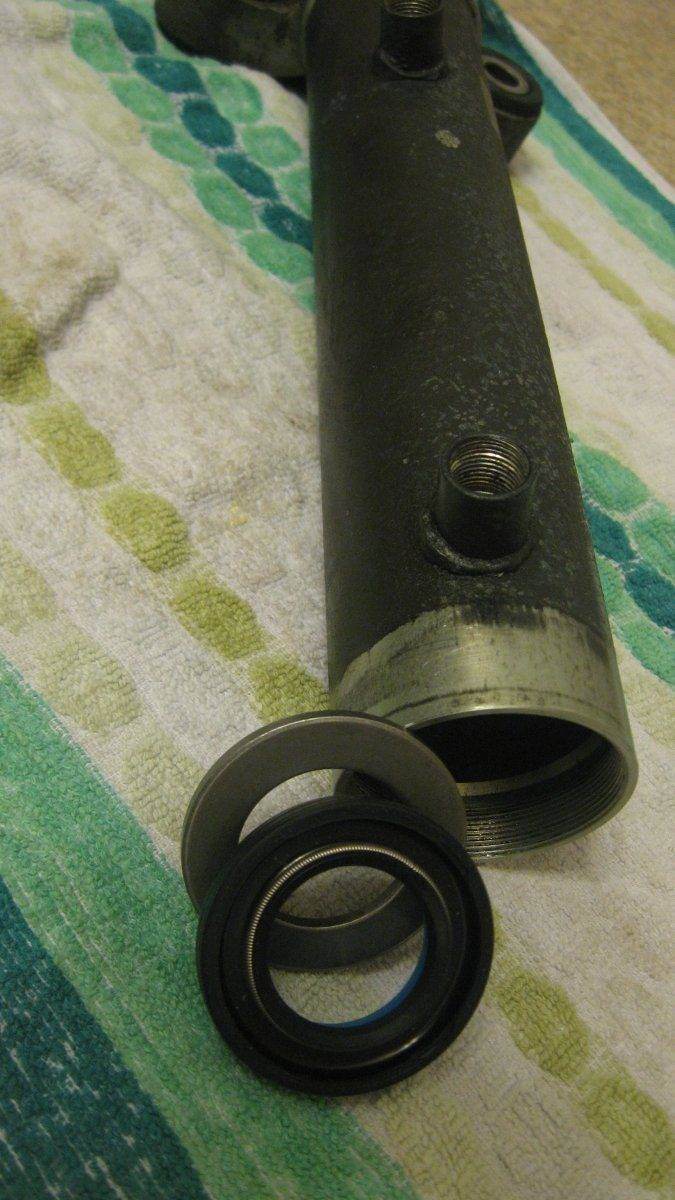

Помогите советом, кто сам перебирал рейку. Чем (инструмент, приспособы какие) и как выдернуть сальник показанный на рисунке и аккуратно поставить на место новый :?
Помню два дня точно выпихивал и впихивал туда сальник и шайбу упорную. Так аж надломил сальник, пришлось новый заказывать. Может есть способ не варварский проделать эти операции?
Через пару часов бегу разбирать авто. Выделили гараж с ямой :roll:
