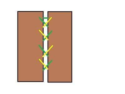

Не, Светлана, на европейском руле шов не бейсбольный. Это называют некоторые "восьмигранник" что-то типа того. Сначала по краю делается обычная прострочка, а потом стежки прострочки стягиваются ниткой. Мне не нравится. У меня спортивный руль был так обшит. Характерно, что применяют его в основном в Европе. Япошки шьют "елочкой" самой простой, как на Ипсе у меня штатный руль прошит.
Вот "бейсбольный" шов
А, поняла.
Такой почти наверняка на ручках переключения передач.
