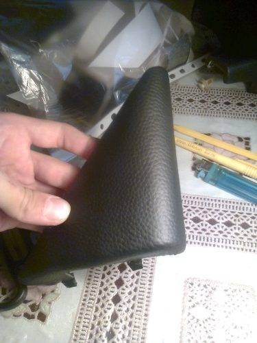

Реставрация подушки.Кратко.
1.Отдираем 3D карбон который наколхозил старый хозяин.
2.Подклеиваем сзади швы.
3.Шпаклюем не ровности (Я замазал надпись SRS,и вырезал ножиком эмблемму тойота,чтобы железную потом приклеить)
4.Инструменты: фен(в моем случае был утюг),ножик,тряпки,клей момент,руки.
5.Ну а дальше дело техники.
P.S. дермонтин на тряпичной основе был,и с ватином каким то,немного.Ватную основу сжег зажигалкой.Клей наносим на две склеиваемые поверхности и обязательно выжидаем.

СообщениеДобавлено: Сб окт 27, 2012 11:47 am
Сообщения: 1793
Откуда: Казань - 16rus
отлично получилось.

ага,спасибо ) хотел сшить из двух частей,чтоб серединку строчкой выделить,хрен там,геморой тот еще,только материал перевел )
