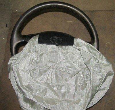

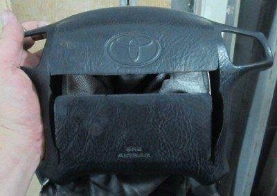

Ребята, приобрел руль с мех.подушкой на замену своему бесподушечному. Хороший, кожаний, но... с отстрелившей подушкой.
Теперь приобрести бы пиропатрон. В каталоге для руля внешне схожего с моим есть 2 номера по совсем разным ценам:
45130-05021-C0 - цена вполне подъемная
45130-2B340-C0 - цена нереальная
На самой отстрелявшей подушке нет ни одного подходящего номера. (цыфирок много, но ни одна из них не является кодом детали). Яндекс/Гугль подло молчат.
Чем отличаются эти 2 кода запчасти? Можно ли взять первый? Подойдет ли он на мой руль?

СообщениеДобавлено: Пт июн 17, 2011 11:52 am
На королловский похоже...
