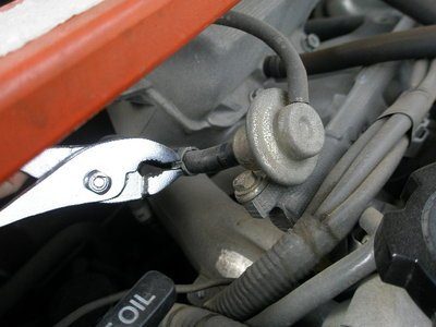

1. Снимаем трубку обратки с регулятора давления.

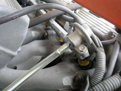

2. Одеваем на регулятор давления трубку, по которой будет сливаться бензин.

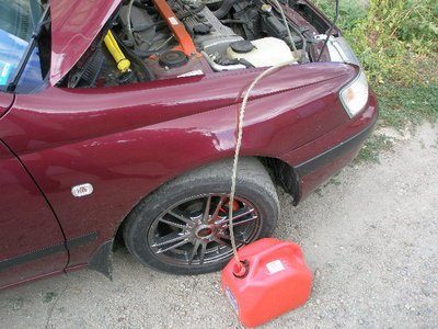

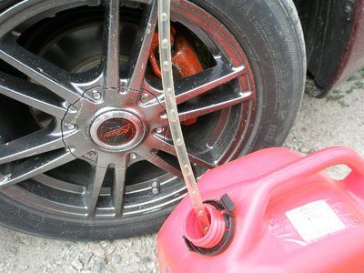

3. Второй конец трубки не забываем вставить в емкость для слива бензина.

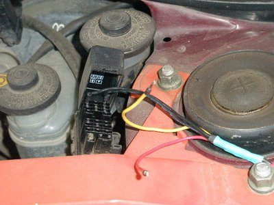

4. Замыкаем крайние контакты в диагностическом разъеме, которые включают бензонасос.
5. Включаем зажигание (но не заводим). Бензин течет в емкость.
