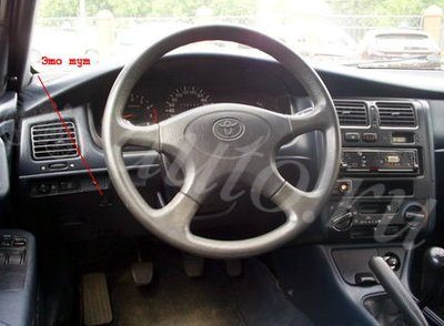

Samogon
Добавлено: Чт сен 08, 2011 5:44 pm |
Зарегистрирован: Чт июн 25, 2009 9:33 am Сообщения: 2535 Откуда: Беларусь, Полоцк Репутация: 40 [ ? ]
Машина: Carina-Ы
денис шишигин писал(а): и где находится этот реостат Возле левого колена. Колёсико там для регулировки интенсивности подсветки. А какой пластик снимать - догадаешься сам, когда колёсико найдёшь... Добавлено спустя 5 минут 10 секунд:Вот тута оно
| Вложения: |
Колёсико.jpg [ 130.11 КБ | Просмотров: 25275 ]
_________________ Сarina E Gli 1994 4A-FE LB + ГБО IV МКПП С51 седан, UK _____________________________________________________________ Вовочка в детском саду спрашивает у девочки: - Машенька, ты горячая женщина? - Не знаю, но когда покАкаю, из горшка пар идёт....
| Вернуться к началу |

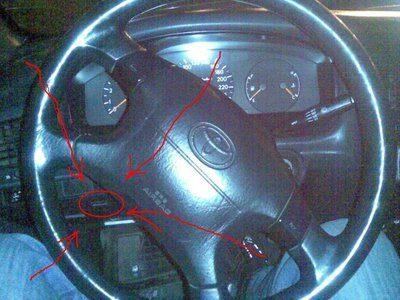

Kentavr
Добавлено: Чт сен 08, 2011 6:00 pm |
| Kentavr форума |
Зарегистрирован: Вт май 06, 2008 9:33 pm Сообщения: 6127 Откуда: Москва, ЗАО, Раменки - Мытищи, МО Репутация: 245 [ ? ]
оно тут
| Вложения: |
Безимени-2.jpg [ 71.27 КБ | Просмотров: 25272 ]
_________________ Олег Я на drive2.ru ГБО BRC 4-го поколения Вы не любите Тойоту? - Вы просто не умеете ею управлять!
