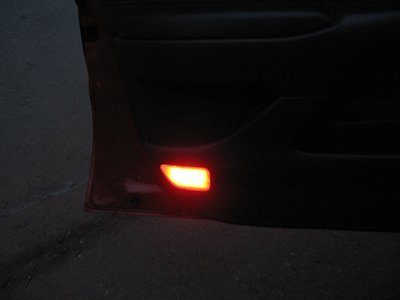

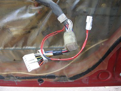

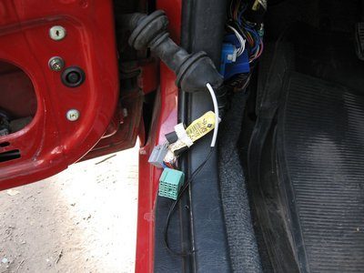

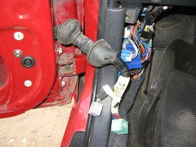

СообщениеДобавлено: Чт сен 08, 2011 9:03 pm
Сегодня закончил работы по установке плафонов освещения подножки от короны/калдины в передние двери. Спасибо одноклубникам: БелыйГусь за инструкцию по подключению плафонов http://carinae.denser.ru/forum/viewtopic.php?f=3&t=2038&start=0 и Terrion http://www.drive2.ru/cars/toyota/carina/carina_6th_generation/terrion/journal/?page=4#pager за консультацию в личке по плафонам.
Ну теперь по порядку. Плафон правой двери (81230-20060) после заказа пришел довольно быстро и обошелся примерно в 350 р. Левый (81310-20040) же я ждал около 3 месяцев, причем первоначально его цена в экзисте была порядка 700р. После многочисленных отказов плафон почему-то подешевел в два раза (т.е. сравнялся в цене со своим правым собратом)и наконец-то он добрался до меня.
Инсталляция в правую дверь никаких приключений не вызвала, провода протянул в дверной косе и подключил в разъем у правой ноги пассажира согласно инструкции от БелыйГусь. Все заработало сразу, плафон загорается при открытии любой двери.
А вот при снятии обшивки водительской двери выяснилось, что под ней прятался родной разъем для подключения данного плафона (в одном жгуте с проводами, идущими к блоку управления стеклоподъемниками), хотя БелыйГусь писал, что проводка плафонов в дверях начисто отсутствует. Обрадовался, но ненадолго, выяснилось, что напряжение на этом разъеме нет независимо от положения двери. Оказалось, что эти провода в дверной косе доходят до разъема у левой ноги водителя, а продолжения их на ответной части разъема нет. Поэтому аналогично правой двери пробросил новые провода. Но важен сам факт: по крайней мере на части японок дверная проводка под плафоны есть, и данные провода вполне можно использовать как резервные, при изломе какого-нибудь провода дверной косы. Далее подключил провода к разъему Н1, как указывал БелыйГусь, но плафон не заработал, напряжения не было. Пришлось один из проводов подключить не к красному с белой полосой, а к красному с желтой полосой в этом же разъеме и все заработало. Но выяснился интересный нюанс: водительский плафон включается не при открытии любой двери, а только при открытии водительской! Ну и в свете новомодных тенденций родные 5-ваттные бесцокольные лампочки в плафонах были заменены на платы с 18 красными smd-светодиодами, светят зачетно! Некоторые моменты работы на фото.
Комментарий к файлу: Маленький разъем с красными проводами для плафона
IMG_03651.JPG [ 187.4 КБ | Просмотров: 23932 ]
Комментарий к файлу: Дверная коса на воле
IMG_03661.JPG [ 249.98 КБ | Просмотров: 23928 ]
Комментарий к файлу: Коса с проложенными проводами
IMG_03671.JPG [ 210.21 КБ | Просмотров: 23928 ]

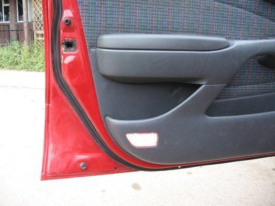

Плафоны эти для дорестайловых обшивок дверей!
Комментарий к файлу: Вид на плафон
IMG_03681.JPG [ 217.83 КБ | Просмотров: 23917 ]
Комментарий к файлу: Плафон ночью
IMG_03691.JPG [ 156.13 КБ | Просмотров: 23917 ]
