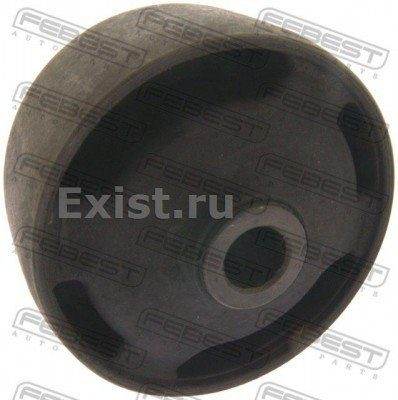

привет,смотрел твой фотоотчёт здорово ты замутил тока у меня вопрос а есть какие нибудь аналоги подушки, картриджи а то у меня тоже порвалась а подушка с крепление 2000р стоит чёто подешевле хотелось бы .движёк у меня4а-фе
Есть RBI картриджи рублей по 300, но сомнительное качество, ИМХО.

надо брать подушку оригенальную с креплением,я так понемаю да???
да асва картридж как тебе?
:o
Я брал что-то за 700 с небольшим рублей на Экзисте. Насчёт картриджей для задней опоры точно не скажу, но посмотри пост Белого Гуся выше. Там есть ссылка на отчёт по замене передней опоры на Короне. Менялся картридж. По аналогии должен быть картридж и для задней, но мне не попадался. Поспрошай код детали у Коронаводов. У них вообще всё по отдельности меняется, в отличие от Европейцев, где почти всё идёт в сборе. :(
Нашёл-таки! :) Вот код картриджа на Экзисте для 4AFE: 12371-16270 Цена в Москве - 236р.81к. :)
А вот и фото. Технологию перепрессовки картриджа смотри по ссылке Белого Гуся, только с поправкой на размеры.
Подушка.jpg [ 42.71 КБ | Просмотров: 8938 ]

да чуть не забыл этот саленблок впрессововается в подушку которая стоит рядом с рулевой рейкой правильно

так это та подушка или нет???????
люди добрые , :) поясните

Это подушка (картридж) задней опоры двигателя 4AFE (7AFE). Взято на Экзисте в разделе запчастей для Короны(Карина - её зеркальная копия). Так понятно?

Вот код картриджа на Экзисте для 4AFE: 12371-16270 Цена в Москве - 236р.81к. Smile
Странно както у меня выдает Toyota 12371-16270 Опора двигателя 1 3 $62.70
