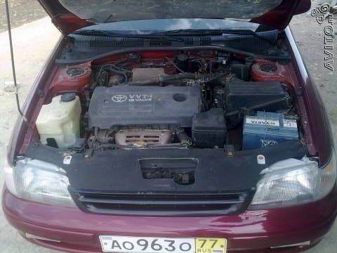

Сегодня на Авито увидел объяву. Чего это у него за движок, или просто накладка сверху? Фото лучше нету.

У меня от Соренто V6 колпак валяется. Надо приделать :)

"А как масло доливать будешь? - Так, а тут прямо в бак можно." (С) Бумер

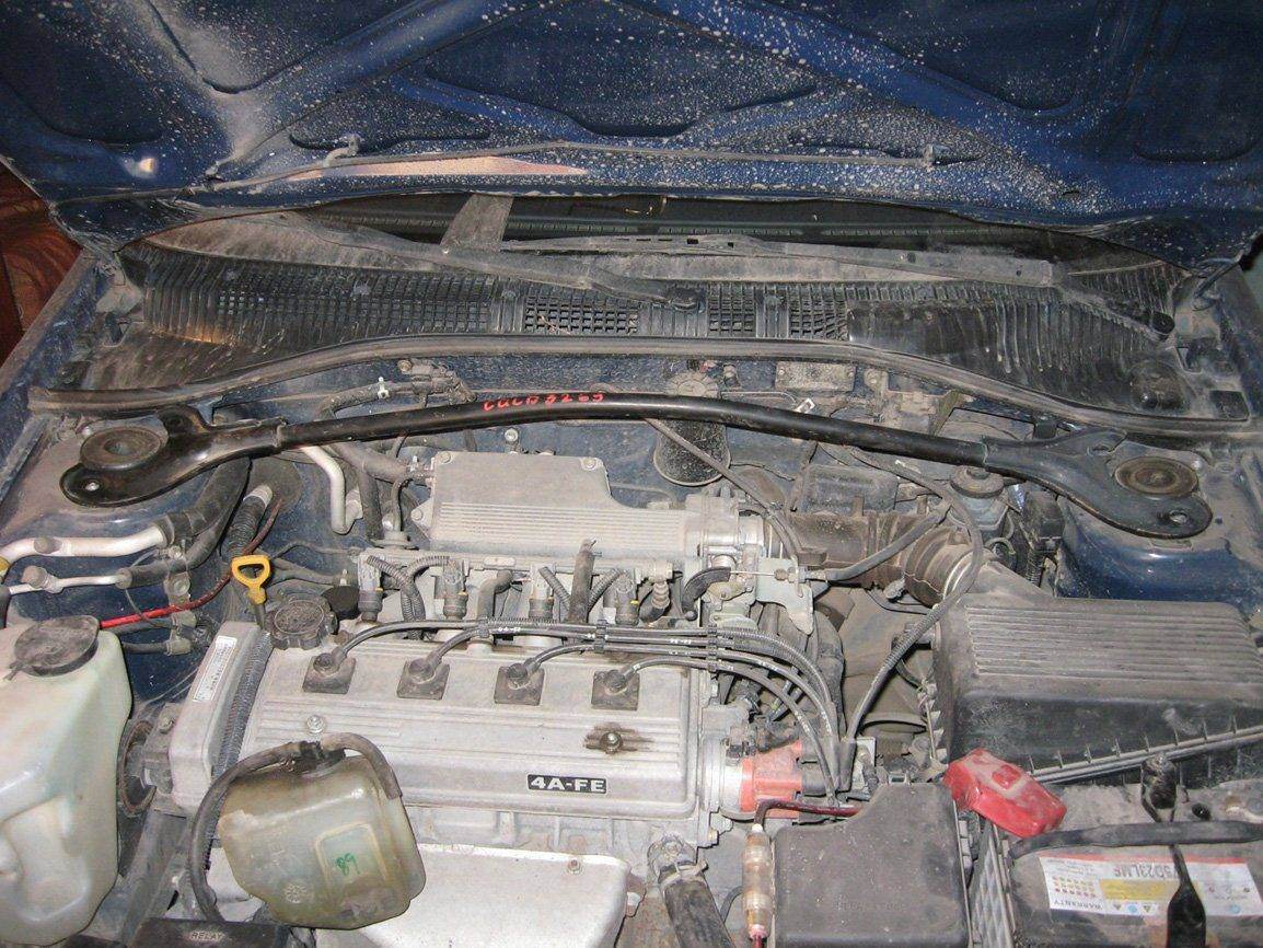

Мужики, а можно и я спрошу, это линьпёрнь? :D
двигло.jpg [ 489.87 КБ | Просмотров: 7550 ]
Склоняюсь что ЛБ.

нед. енто Бош матрёник-неЛБ :)
1) другое расположение форсунок
2) трамблёр рыжего цвета
3) нет наклейки об использовании платиновых свеч
СообщениеДобавлено: Вс сен 04, 2011 4:28 pm
Сообщения: 1075
Driver
STD 100%

О ну это скорее обрадовало чем огорчило :) Спасибо.
