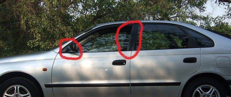

Я бы поклеил бы под карбон двери по стойке и зеркала, кто то может клеил? фотки бы глянуть
а то у меня уж сильно в этих местах покоцано
на мой взгляд будет смотреться... да никак не будет смотреться. Не тот это авто, чтоб карбоном внешние элементы проклеивать.
Другое дело - просто матовой пленкой затянуть. И проблему коцок решишь, и не будет это все смотреться а-ля "срако-тюнинх". Но это мое личное мнение.

с черной - матовой тоже стремно и колхоз, я видел на мерсе лупаре у соседа, выглядит как то гомняно
