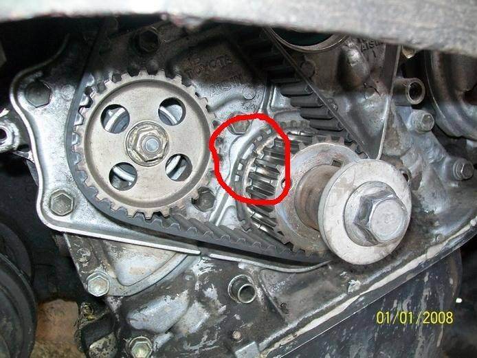

Добрый день всем. Никак не могу победить свой 3S-FE. Посмотрите пожалуйста мои логи. Жалобы следующие: резко пропала тяга, на холостых тряска, как-будто троит но не совсем. Метки ГРМ смотрел, заслонку мыл, свечи менял, бензонасос проверял.
На повышенных оборотах меня смущает что программа показывает большое плавание оборотов, на слух мне кажется они так сильно не плавают.
Также иногда во время поездки помаргивает чек, но не всегда. По скрепке ошибка не считывается - говорит всё ок.

Разобрался сам. Всё оказалось гораздо интереснее и сложней - отломился зуб на шестерне коленвала, по которым датчик коленвала считывает положение. Вот комп с ума и сходил. Копать в этом направлении меня натолкнуло то что программа показывала большой разброс показаний оборотов/мин, когда как на самом деле такого разброса не было. Вчера поставил новую шестерню - всё ok.
шкив коленвала2.jpg [ 95.9 КБ | Просмотров: 8376 ]
