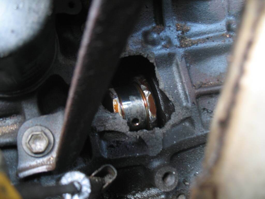

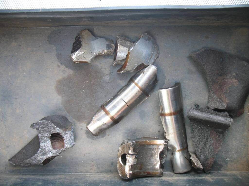

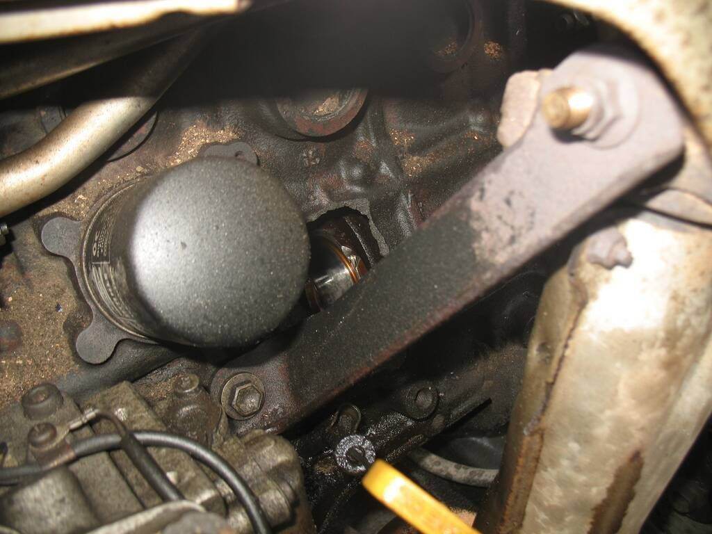

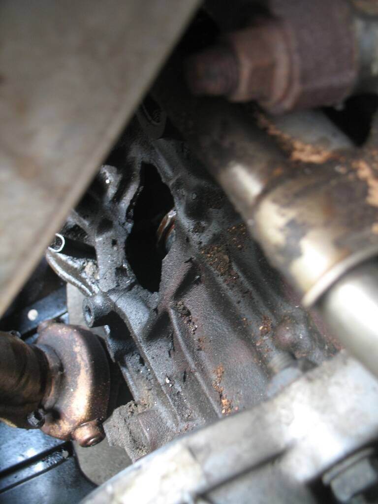

Спасибо всем. Вот сделал фото. Не знаю что оно может прояснить. Ну будем считать просто для иллюстрации.
Добавлено спустя 3 минуты 40 секунд:
И еще несколько фрагментов которые остались под капотом. Остальные не собирал.
IMG_7949.jpg [ 87.26 КБ | Просмотров: 7692 ]
IMG_7951.jpg [ 68.09 КБ | Просмотров: 7692 ]
IMG_7954.jpg [ 59.29 КБ | Просмотров: 7692 ]
IMG_7956.jpg [ 90.42 КБ | Просмотров: 7689 ]
IMG_7959.jpg [ 90.13 КБ | Просмотров: 7689 ]

При снятии старого блока обнаружилось, что та дыра, которая была на фото - это средняя по размеру. На задней стороне оказалось еще две. Фото вроде есть у BESO.
Причина видимо была в том, что кто то уже ковырял этот мотор в свое время и оставил старые болты шатунов.
