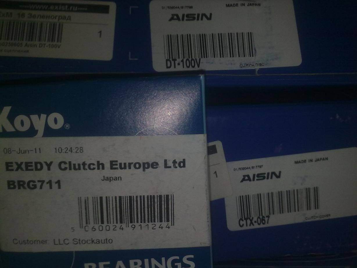

Я се во чего взял. Все яповское.
20082011162.jpg [ 84.06 КБ | Просмотров: 6113 ]
