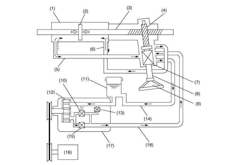

Разберу рейку с золотниковым устройством, посмотрю в живую. Я уверен что положение важнО для правильной работы системы в целом и чтобы колеса сами не поворачивались в нейтрали от излишнего давления жидкости в полости рейки.
функциональная схема работы гидроусилителя
Добавлено спустя 32 секунды:
1 — Силовой цилиндр
2 — Поршень рулевой рейки
3 — Шток рулевой рейки
4 — Вал ведущей шестерни
5 — Трубка А
6 — Трубка В
7 — Роторный управляющий клапан
8 — Рулевой вал
9 — Рулевое колесо
10 — Чувствительный к изменениям давления клапан
11 — Резервуар гидравлической жидкости
12 — Шиберный насос
13 — Редукционный клапан
14 — Шланг В
15 — Клапан регулировки расхода
16 — Двигатель
17 — Насосная сборка
18 — Шланг А
19 — Камера А
20 — Камера В
img5.gif [ 65.08 КБ | Просмотров: 16595 ]

Ну раз ты только всё сам должен разобрать, чтобы понять, то давай. Людям обычно книжки и ответы других людей тоже годятся для обучения...
ЗЫ: подними морду машины на домкрате, дабы не действовал стабилизирующий момент от наклона оси поворота, выверни колёса вправо или влево и заведи мотор. Нехай насос ГУРа вращается и гоняет АТФ-ку. Что увидишь? Колёса под действием разницы давлений в полостях картера рулевого механизма сами в "нейтраль встанут"?
Впрочем, что я, в самом деле... Ты ж пока не разберёшь, не поймёшь, что распределитель работает не от положения шестерни относительно картера рейки, а от сдвига шлицевого валика относительно шестерни за счёт скручивания торсиона...
Йа-йа. Вот и узнай, как именно устроен узел номер 7. Что не от положения, а от усилия сдвига он работает. И бывает торсионным или работающим на осевом сдвиге за счёт косозубого зацепления и подпружиненной с обеих сторон нейтрали."нейтрали"

"Beso"
Не ругайся. Действительно не могу въехать в принцип работы. Много перерыл инфы. И торсиона не могу найти, где он прячется :?
Неужели действительно когда воздействия нет на вал рулевой - то и жидкость сливается в обратку, не действуя на рейку? Так значит неважно положение вала золотника при сборке :ps_ih:
Поправь пожалуйста, а то пятница уже, не соображу...
Пойду-ка за кружкой с кофе :ga-ze-ta;
Именно так!
И именно поэтому только в крайних положениях (или при упоре в неподвижное препятствие в промежуточных положениях) слышно работу редукционного клапана в насосе.а пока усилия между рулём и шестернёй/рейкой нет - распределитель в нейтральном положении, жижа гоняется без сопротивления почти через обратку.
