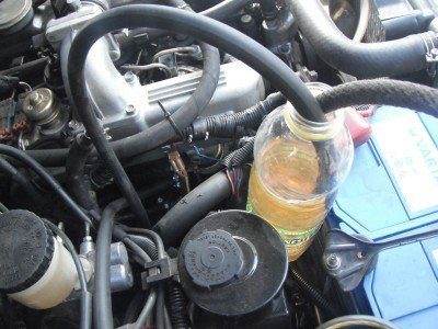

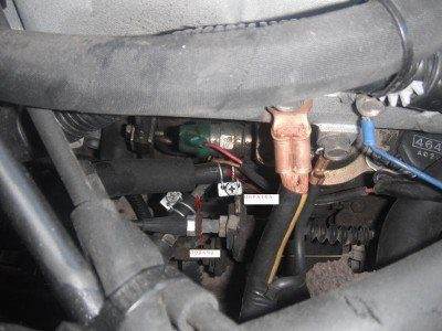

Не знаю насколько приминимо к 2С, но в большенсьве случаем система одна и та же. На фотках Nissan Terrano TD27-T
Сегодня провел вот такую процедуру, может кому будет полезна

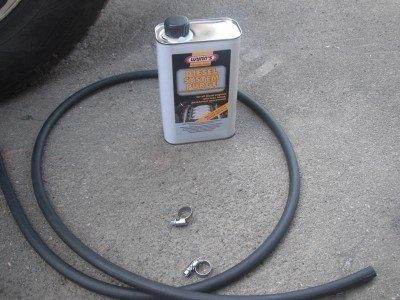

Нам потребуется:
Wynn's Diesel System Purge
Шланги по 1 метру с внутренним диаметром 8 и 6 мм, я обошелся только 8 милимитровым.
В качестве бонуса можно фильтр-сеточка на шланг обратки, я поставил старый лежавший после замены. У некоторых через обратку гонит грязь, у меня было довольно чисто, изменения цвета жидкости не заметил.
И так, откидываем шланги подачи и обратки с тнвд, надеваем наши заготовленные шланги, наливаем в бутылку промывку, шланг подачи опускаем полность, обратку вывешиваем над уровнем.
Запускаем двигатель, выставляем 1500-1700 оборотов, даем поработать 15 минут, в это время я ещё иногда подгазовывал до 3000.
Глушим, курим минут 10-15.
Повторяем процедуру пока жидкость не закончится или время не выйдет. У меня осталось немного на дне, остатки вылил в бак.
Вот такая незатейлевая процедуру поможет неплохо экономить на так называемой промывке на стенде ) и держать топлевную апаратуру в тонусе.
Сегодня уже не успел проехаться, почувствовать разницу, позже отпишусь о впечатлениях.

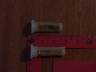

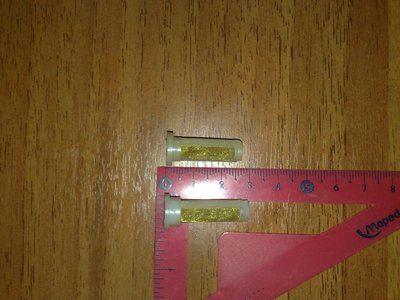

Вобщем кому интересно-есть вот такое чудо,не знаю подойдёт ли на вашу топливную,
Но если кому надо-пишите
Сеточки.jpg [ 133.46 КБ | Просмотров: 11015 ]
Сеточки 1.jpg [ 62.5 КБ | Просмотров: 11015 ]
Сеточки 2.jpg [ 74.33 КБ | Просмотров: 11015 ]

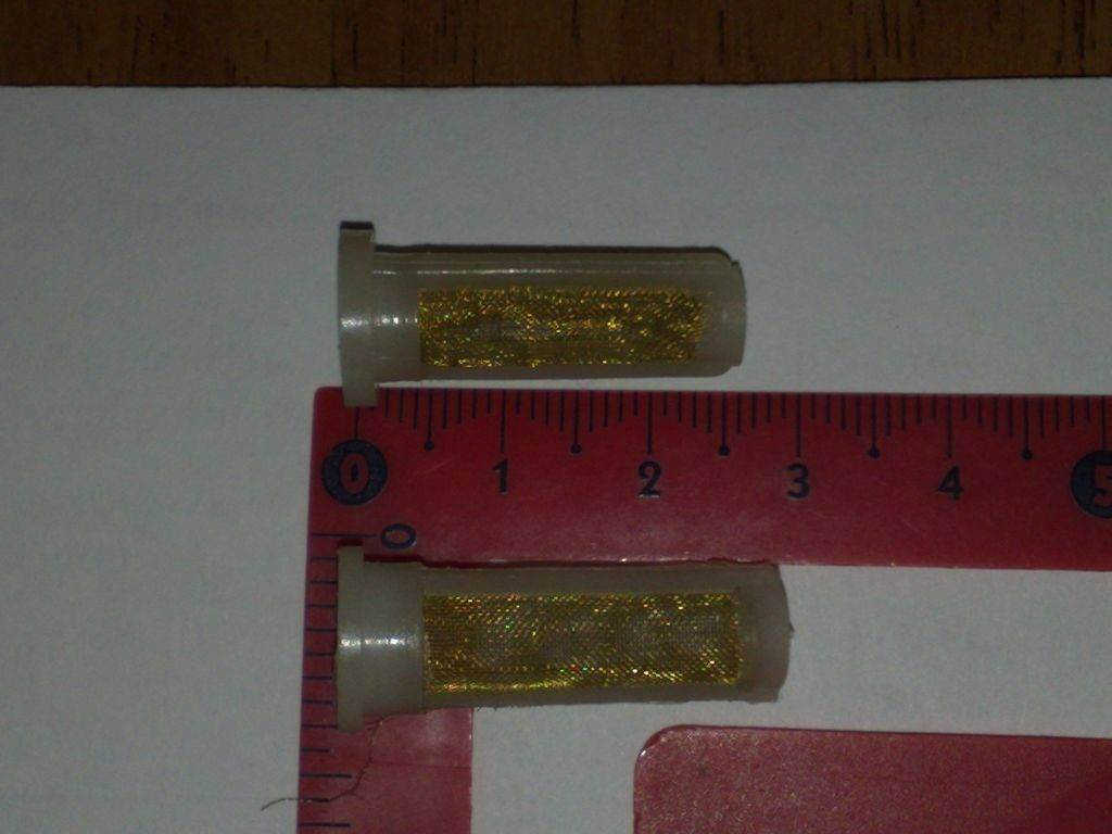

Оказалось все просто:сеточка на входе в тнвд есть! и она очень сильно была забита ворсинками, просто ее проблемно доставать оттуда- вкручивал в нее шуруп подходящего размера и вытаскивал плоскими. Промыл в растворителе и прочистил, поставил на место и все проблемы пропали! :D
