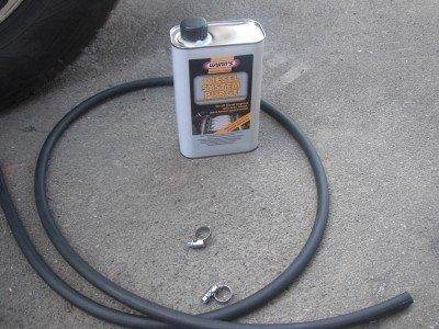

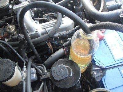

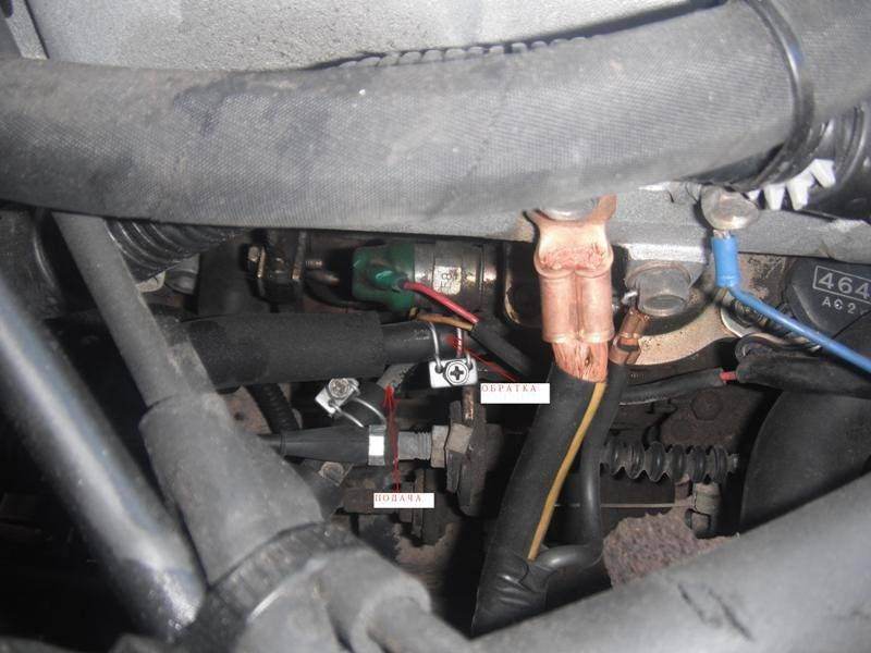

Не знаю насколько приминимо к 2С, но в большенсьве случаем система одна и та же. На фотках Nissan Terrano TD27-T
Сегодня провел вот такую процедуру, может кому будет полезна
Нам потребуется:
Wynn's Diesel System Purge
Шланги по 1 метру с внутренним диаметром 8 и 6 мм, я обошелся только 8 милимитровым.
В качестве бонуса можно фильтр-сеточка на шланг обратки, я поставил старый лежавший после замены. У некоторых через обратку гонит грязь, у меня было довольно чисто, изменения цвета жидкости не заметил.
И так, откидываем шланги подачи и обратки с тнвд, надеваем наши заготовленные шланги, наливаем в бутылку промывку, шланг подачи опускаем полность, обратку вывешиваем над уровнем.
Запускаем двигатель, выставляем 1500-1700 оборотов, даем поработать 15 минут, в это время я ещё иногда подгазовывал до 3000.
Глушим, курим минут 10-15.
Повторяем процедуру пока жидкость не закончится или время не выйдет. У меня осталось немного на дне, остатки вылил в бак.
Вот такая незатейлевая процедуру поможет неплохо экономить на так называемой промывке на стенде ) и держать топлевную апаратуру в тонусе.
Сегодня уже не успел проехаться, почувствовать разницу, позже отпишусь о впечатлениях.

Rasim писал(а):
Штука отличная! поднимает всю грязь из тнвд и переносит в распылители, на иглах которых потом образуются задиры ))
На счет этого спорить думаю бесполезно, у каждого своя правда.
А в самих форсунках грязи не бывает? Если этот раствор её расворяет и вымывает, от этого форсункам хуже будет?
На счет результата, у меня трудно сказать, я делал промывку до ремонта форсунок, они у меня заливали уже давно, пришло их время.
Уменьшение расхода стало следствием замены всех распылителей, но умершие распылители не следствие промывки точно.
Если у вас расход повышеный, то перед ревизией форсунок лучше всетаки промыть, а потом уже на стенд, насосу точно будет полезно

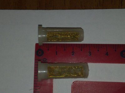

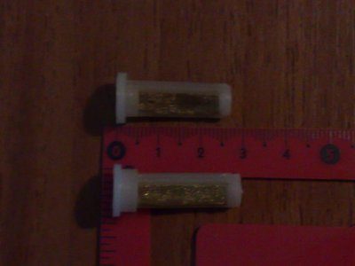

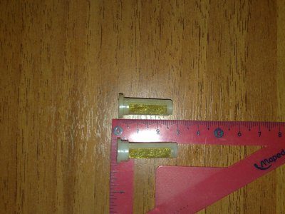

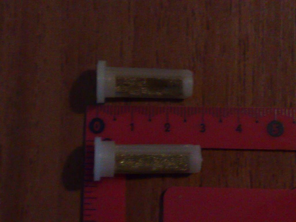

Вобщем кому интересно-есть вот такое чудо,не знаю подойдёт ли на вашу топливную,
Но если кому надо-пишите

Оказалось все просто:сеточка на входе в тнвд есть! и она очень сильно была забита ворсинками, просто ее проблемно доставать оттуда- вкручивал в нее шуруп подходящего размера и вытаскивал плоскими. Промыл в растворителе и прочистил, поставил на место и все проблемы пропали! :D
