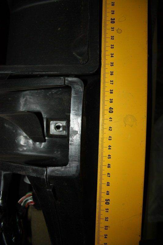

На фотке тыкай чего замерить.

Вот то что красным 13 подписано, вот этот размер на карине интересует, ну и тогда заодно проверить на карине тоже 132 или больше/меньше потому как 136 точно совпадает

Так где 132 я мерю 132.5 + скрытые направляшки для пластиковых стоек итого 136мах, 11см совпадают.

так подойдет? я чет не совсем понял , сразу 132,5 а потом 136 нарисовалось
136несразу нарисовалось 132.5 + скрытые направляшки Не знаю как замерялась твоя панель, но на моей видимая часть 132.5 и ещё небольшие отливы для пластиковой стоики, которая втыкается в панель итого136, но влюбом случае от железа до железа в карине 136 даже если у тебя 132 то 132 влезет в 136 вот такой вот каламбур :pisa_tel: :hi_hi_hi:
Кстати твои 132 мерялись на собранной машине между пластиковыми стойками крыши поэтому 132, а эти стойки втыкаются в ушки с которыми размер 136 выходит :twisted:
