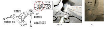

ставь, не парься, главное прорези правильно поставь, как на картинке download/file.php?id=1263&mode=view

видишь там прорези как стоят относительно крепежа обоймы?
попытался на картинке нарисовать.. ось оранжевая и серая смотри как стоят в рычаге
Рычаг.JPG [ 136.36 КБ | Просмотров: 6644 ]
