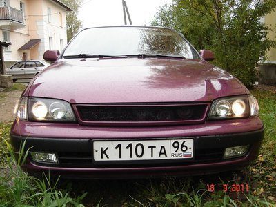

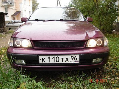

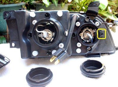

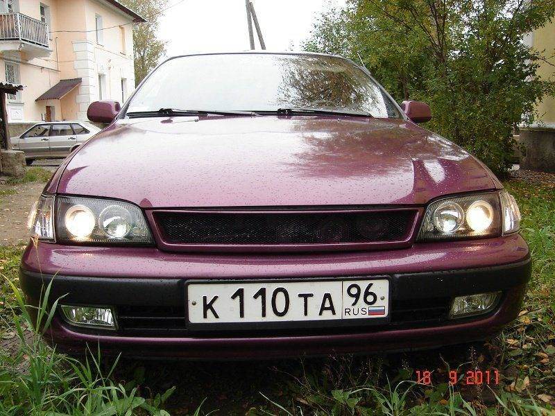

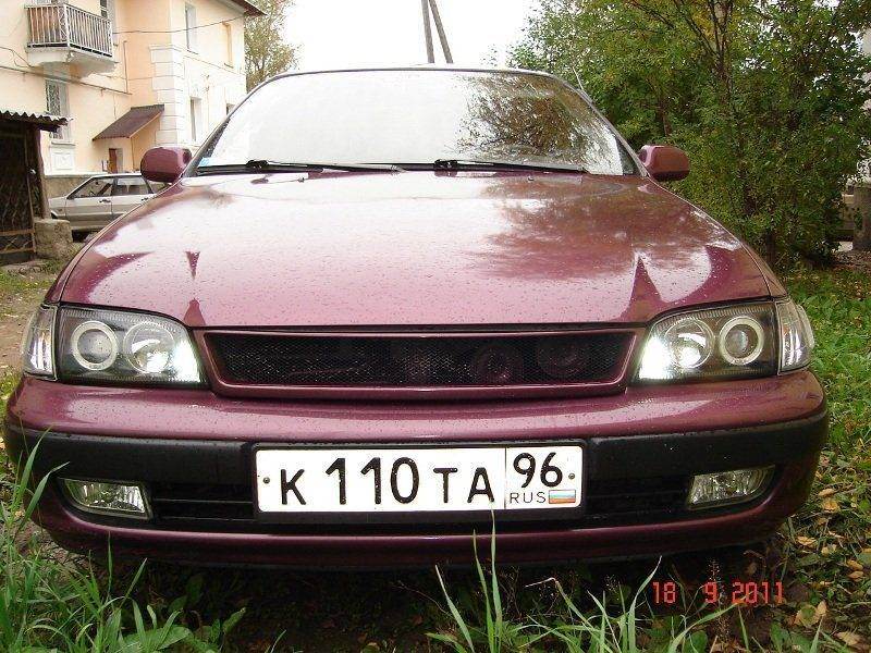

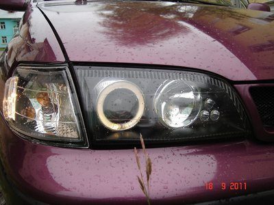

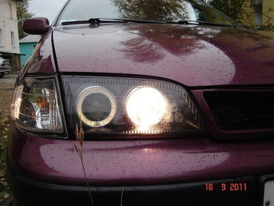

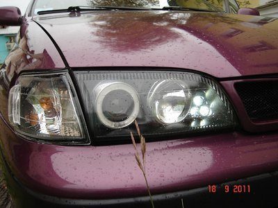

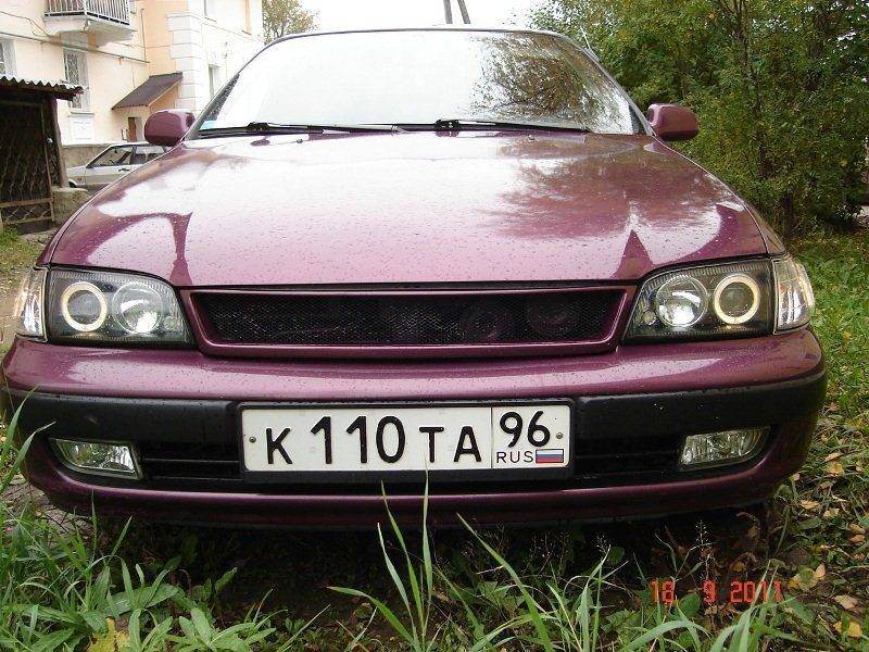

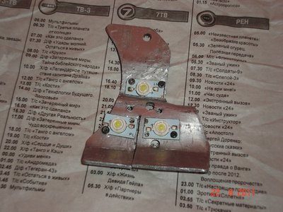

Итак продолжим по теме (небольшое дополнение).
Добавлено спустя 3 минуты 27 секунд:
Далее
Добавлено спустя 7 минут 17 секунд:
Далее по теме
Добавлено спустя 12 минут 3 секунды:
Вот что получилось
Ап
Добавлено спустя 2 минуты 10 секунд:
Все фотки смотреть в обратном направлении. ГАЙки ещё ни разу не докопались. Всё по ГОСТу. При сигнализации дальним - ДХО не отключаются.
Комментарий к файлу: Покрасил линзы термостойкой (600 градусов) краской.
Pic 001.jpg [ 250.78 КБ | Просмотров: 10176 ]

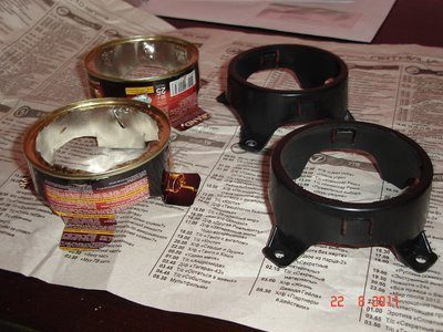

Комментарий к файлу: Изготовил корпуса линз из банок из под кофе "Grand" (Нескафе форму банки изменили - не подходит).
Pic 002.jpg [ 231.57 КБ | Просмотров: 10176 ]
Комментарий к файлу: Изготовил радиаторы и установил на них мощные светодиоды 1W из ДХО Sho-Me (Отдали друзья с поломкой стекла).
Pic 003.jpg [ 237.74 КБ | Просмотров: 10176 ]

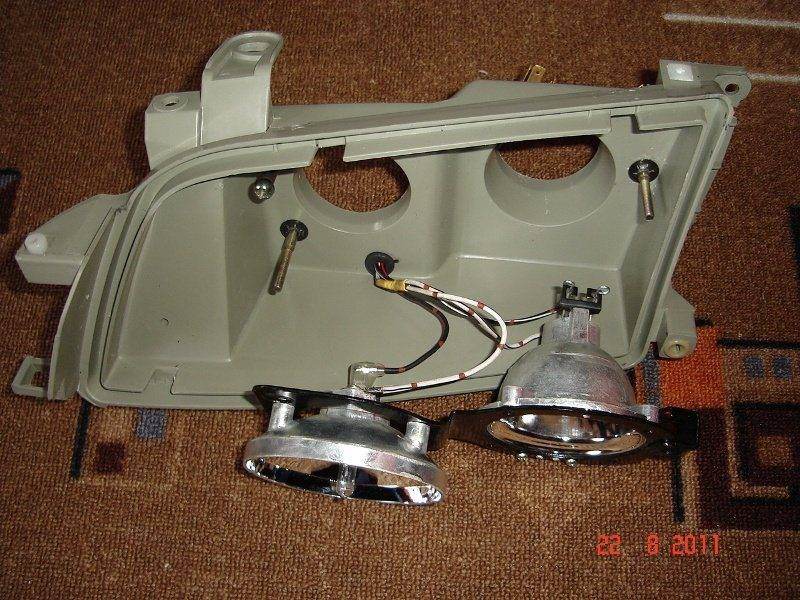

Комментарий к файлу: Поменял проводку, взял со старой от Короны 86г.в. ( была когда то)
Pic 004.jpg [ 249.61 КБ | Просмотров: 10155 ]

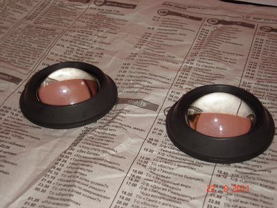

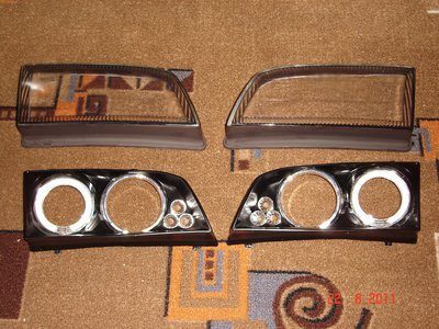

Комментарий к файлу: Покрасил маски и стёкла.
Pic 005.jpg [ 239.53 КБ | Просмотров: 10153 ]

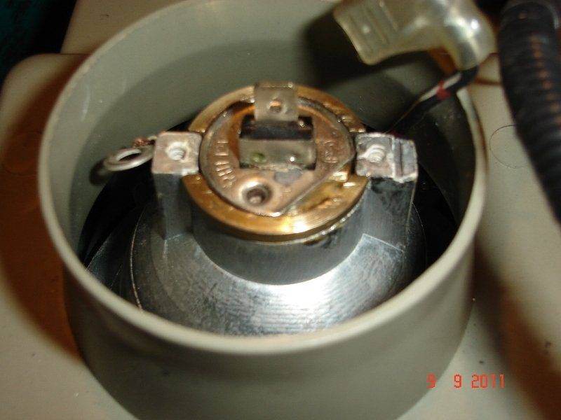

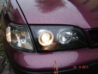

Комментарий к файлу: Вставил изготовленные проставки (только на ближний, дальний устраивает). Локальный нагрев корпусов линз пропал.
Pic 006.jpg [ 207.87 КБ | Просмотров: 10153 ]

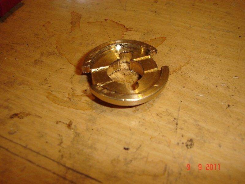

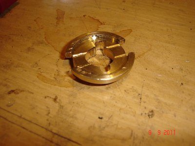

Комментарий к файлу: Сама проставка. Определяется путём вытаскивания лампы из корпуса и появления светового пучка. У меня проставка 6 мм.
Pic 007.jpg [ 232.27 КБ | Просмотров: 10153 ]
Комментарий к файлу: ДХО
Pic 008.jpg [ 233.3 КБ | Просмотров: 10150 ]
Комментарий к файлу: Габариты. Поставил сверхяркие светики HEBEI тёплого цвета.
Pic 009.jpg [ 238.4 КБ | Просмотров: 10150 ]
Комментарий к файлу: Ближний свет. Пока простые лампы, далее будет ксенон 4300К (пока один блок розжига сдох).
Pic 010.jpg [ 256.3 КБ | Просмотров: 10150 ]
Комментарий к файлу: Дальний Свет. В прогрессе дальний будет гореть с ближним после усиления штатной массы и переделкой реле.
Pic 011.jpg [ 241.25 КБ | Просмотров: 10149 ]
Комментарий к файлу: Дальний поближе.
Pic 012.jpg [ 240.54 КБ | Просмотров: 10149 ]
Комментарий к файлу: Ближний поближе.
Pic 013.jpg [ 248.83 КБ | Просмотров: 10149 ]
Комментарий к файлу: Габариты поближе.
Pic 014.jpg [ 240.83 КБ | Просмотров: 10147 ]
Комментарий к файлу: ДХО поближе.
Pic 015.jpg [ 238.9 КБ | Просмотров: 10147 ]

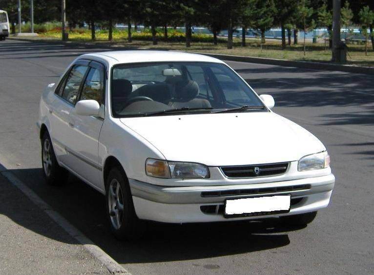

Вопрос немного не в тему, но спрошу здесь:
Решётка радиатора от Toyota Corola 93-97 года, по размерам сильно отличаеться от кариновской (места соприкосновения к фарам в расчёт не брать)?
Добавлено спустя 9 минут 45 секунд:
Есть мысль вкорячить фары и решётку от королы, вот интересует размеры, для состовления и оценки плана переделки. Стоит или нет.
Добавлено спустя 5 минут 13 секунд:
Судя по фото должно подойти, а вот истенные размеры кто может сказать?

Rash
А так смотриться очень даже зачётно, по высоте они как интересно. Думаю что с поворотниками можно что нить прихимичить. :ts_ss:
Добавлено спустя 2 минуты 19 секунд:
вот так примерно смотриться на короле, только конструкция фар чуть другая, но затьо размеры совпадают.

СообщениеДобавлено: Пн сен 26, 2011 1:15 pm
:twisted:
Если фарки меньше окажутся, то очень может быть, а вот если больше, то :wo)(ll:
Это только примерка вживую покажет.
Ну, я думаю, может кто на королке в живую размеры сможет измерить и скинуть для сравнения?

СергейS
Так тогда попробуй от обратного - свои к короллке примерить :)
Да млин, нету королки под рукой :D
СообщениеДобавлено: Пн сен 26, 2011 5:01 pm
Сообщения: 983
Откуда: Украина.Днепр
Двигатель: 4A-FE,LB
Проверяли Короловские меньше по высоте и по креплениям другие.
Примерно на сколько меньше по высоте? Крепления так и так придёться переделывать, а если брать с решётко то переделка креплений - это максимум будет по одному болту на фару, все остальные должны совпасть на решётке :du_ma_et:
изгиб поворотников сильно отличается от кариновских?
