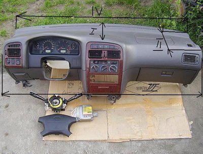

jordan777 писал(а):
Мне бы для начала вот этих три размерчика
Какие именно размеры нужны?
Намерял от стойки до стойки (с пластиком) 132 см. От обшивки двери до обшивки двери (по линии воздуховодов) 136 см. Прогиб линии стекла - 13 см в горизонтальной проекции. Измерения с погрешностью рулетки и с поправкой на то, что мерял без помощника.

Fide
Вот блин :? сообщение написал
Мне бы для начала вот этих три размерчика для затравки
а фотку забыл прицепить , позор моим сединам.
Давай будем отталкиваться от вот этой фотки. По линии воздуховодов у меня тоже 136 рулеткой (это размер №III), от стойки до стойки , не совсем понятно с каким пластиком, это возле стекла самого (размер№IV)? 13см это размер №I ? А №II ?
Dashboard 1V.JPG [ 71.28 КБ | Просмотров: 10398 ]

СообщениеДобавлено: Пт авг 12, 2011 10:32 am
Сообщения: 2977
имел в виду накладки стоек
так:
Dashboard 1.JPG [ 96.56 КБ | Просмотров: 10394 ]

Откуда: Минск
Снкс. 136 совпадает, остальное еще не мерял
