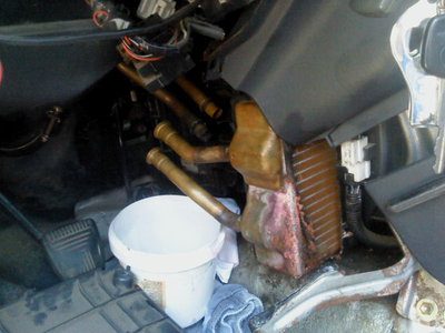

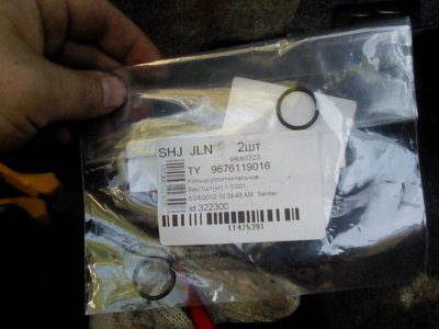

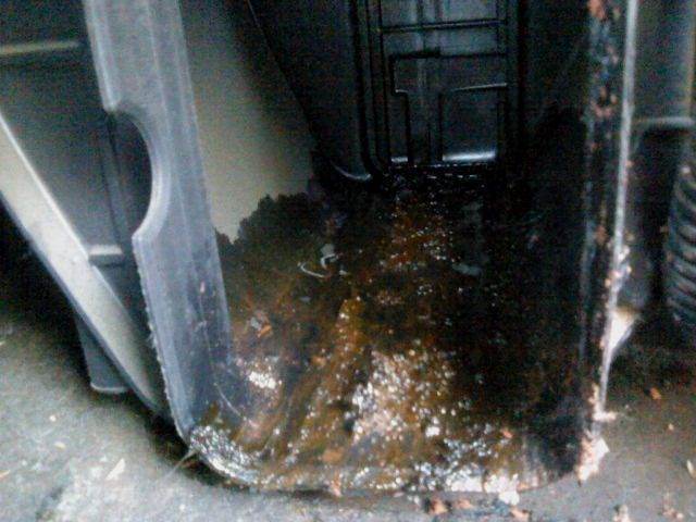

Ну вот еще одной головной болью меньше. Огромный респект за подробнейший фотоотчет evgen e. Сам бы просто так может и не собрался, а ТУТ разжевано до мельчайших деталей.
На все про все ушло чуть более 4-х часов с перерывами на пивас :) и покупкой недостающего инструмента.
Из нюансов: обломал один из двух саморезов внутри подлокотника и пришлось для удобства открутить водительское сидение и убрать его максимально назад. Самое тяжелое для меня было поставить обратно замки (клипсы), соединяющие патрубки радиатора с приходящими трубками. Убил на это почти 40 минут. Ну не хотели они как положено соединять трубки :evil:
Вот что у меня было. Ездил с этим практически с самой покупки, по крайней мере заметил через месяцев 9 после нее. Надолго забил, т.к. антифриз почти не уходил (примерно литр за 1,5 года и 50-60 тык). Но теперь стал появляться дымок из-под рулевой колонки, который сильно нервировал в свете предстоящей неблизкой дороги на Встречу и обратно.
Заранее припасенные уплотнительные колечки
Мой неизменный помощник :ig_ro_ki:
