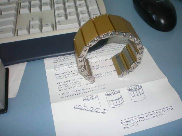

а еще можно такую вот штуковину присандалить , рекомендуют при обкатке или с начала эксплуатации нового авто использовать, да и вообще не лишне будет
P8090654.JPG [ 51.03 КБ | Просмотров: 2113 ]
P8090655.JPG [ 48.17 КБ | Просмотров: 2113 ]
Эффективность этой штуки, видится мне точно такой же, как и у магнитиков на топливопровод. Тоесть никакой.
Лучше уж ТОТЕК АстраРобот 1 залить на обкатку (ТОТЕК силно рекомендует именно на обкатку)
я бы поспорил по вопросу фильтрации нефтепродуктов с использованием магнитных технологий, но попробуйте Дмитрий установить на своей машине сливную пробку из магнитного материала и после 5 тыс пробега отдайте на анализ нефте-аналитику... будете очень удивлены, а если учесть качество производимых в наши дни фильтрующих элементов, ни какой астра-робот не спасет

Я почитал про экономию бензина до 20%, и повышение мощности на 5% в инструкции в виде ксерокопии :)
Добавлено спустя 16 минут 48 секунд:
И адрес фирмы изготовителя указывает на частный дом :D
http://maps.google.com/maps?client=oper ... CCAQ8gEwAA
А так конечно, от магнитов 100% вреда не будет.
