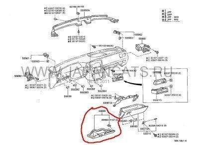

Подскажите...это нормально?
или тут что-то не так?
я себе заказал, номер детали 55606-20110
22.JPG [ 67.44 КБ | Просмотров: 8594 ]

Сообщения: 2599
О, спасибки...
а есть у кого фотка как в НОРМАЛЬНОМ виде там должно быть...и смотреться...?
