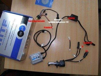

Сообщения: 46
С ксеноном -то какие проблемы. Там 2 провода всего. С биксеноном на обычных япошках посложней, согласен. Разполюсовка другая.
Вот в этом, похоже, и есть проблема.
Ксенон именно бишка.
Он там без доппитаня. Прямо с лампы ток берёт.
Переключения ближнего - дальнего добился, а вот саму лампу разжечь не смог.
А как-же там сделанно-то тогда?
Галогенки - то правильно горят. Они-бы не стали по-другому.
Завёл, кстати, поправку скорости 135 - скорость стал абсолютно синхронно со спидометром показывать.
Но хочу откалибровать по навигатору. Как рассчитывать эту цифру поправки?
Toyota Corona 1995 4A-FE АКПП

СообщениеДобавлено: Пн авг 08, 2011 9:58 am
Saradon
На ксеноне есть блоки розжига. И блоки для "неотключения" света на h4. Собственно как и проводка тоже должна быть.
У меня правда подключено все к родному разъему.
СообщениеДобавлено: Пн авг 08, 2011 10:12 am
Зарегистрирован: Сб июл 30, 2011 8:26 pm
Сообщения: 46
Вот такой наборчик на одну лампу:
СообщениеДобавлено: Пн авг 08, 2011 10:22 am
:) Если будет косяк с ближним/дальним (отключаться блок розжига) то надо заколхозить реле DIMMER. Но думаю все ровно будет. Кстати блоки ложаться клева под фару.
И ревизия у тебя новая. У меня была проводка от аккума в комплекте.

СообщениеДобавлено: Пн авг 08, 2011 11:14 am
Сообщения: 46
Ну всё так и подключал. Только маленький проводочек управления подключал через разворачивающий проводок. Только так заработало переключение. Ещё не размышлял над принципом диода...
Добавлено спустя 40 минут 32 секунды:
Косяк с дальним есть - при включении сгорают предохранители :)
СообщениеДобавлено: Пн авг 08, 2011 11:16 am
Saradon
Тогда мой совет. В родном разъеме вызвони +12 ближний, +12 дальний и разбери разъем(провода подключи правильно) в разъеме от ксенона. Впринципе тут ничего не должно быть сложного.
СообщениеДобавлено: Пн авг 08, 2011 11:32 am
Сообщения: 46
Да я так и сделал. Иначе вообще никак не работало.
СообщениеДобавлено: Пн авг 08, 2011 11:37 am
Saradon
и что тогда у тебя не работает?:)
СообщениеДобавлено: Пн авг 08, 2011 12:06 pm
Сообщения: 46
Говорю - же, предохранители на фары летят при включении дальнего.
СообщениеДобавлено: Пн авг 08, 2011 12:54 pm
На Коронах, так же как и на большинстве праворульных япошков, в отличие от европейских Карин, полярность на лампах обратная. Т.е. постоянный + на общем выводе ламп, а для включения ближнего или дальнего на соответствующие контакты ламп идет масса прямо с переключателя без всяких реле. Для простых галогенок полярность пофиг - для ксенона нужны соответствующие (обычно несложные ) переделки в проводке самих блоков розжига. Электромагнитам шторок полярность тоже пофиг.
СообщениеДобавлено: Пн авг 08, 2011 3:18 pm
Сообщения: 46
Всё сделал. Переделки, действительно, переделки минимальные. Нужно только моск включить.
Респект япошкам. Схема фар более чем продуманная.

Добавлено спустя 13 минут 30 секунд:
Кстати, катушке электромагнита почему - то не пофиг на полярность оказалось.
Благо, в комплекте есть "разворачивающий" проводок.
