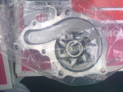

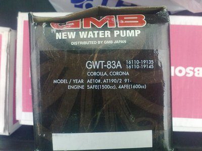

Иван51 писал(а):
Saddam писал(а):
Доброго времени суток.
Прошу прощения за бесцеремонное вторжение.
Так как сам являюсь владельцем Avensis T22 2000 года выпуска.
Сталкнулся с проблемой помпы, потекла. Нужно менять.
Кто может сказать, на сколько адекватная помпа GWT-83A от фирмы GMB
и кто что может посоветовать.
Она адекватна, судя по надписи JAPAN, но мне пришла не в сборе а только крышка с лопатками и подшипником.Так что, как я понимаю, в сборе приходит GMB -83 AH.
Точняк. GWT-83A не в сборе. Брал за 1220р. Уже стоит, встала без проблем и к стати сразу не шумела)))
ЗЫ. По-крайней мере надпиь JAPAN

Денис CARINA E 1.6 GLI, 4A-FE LB 16-VALVE DOHC EFI, liftback, English 94
