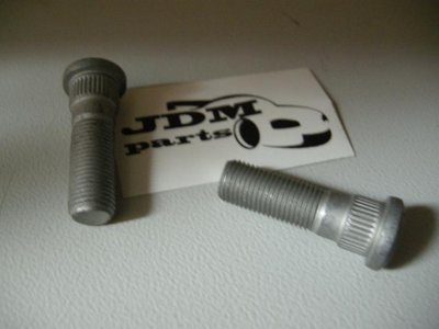

0184-001 ШПИЛЬКА КОЛЁСНАЯ (TOYOTA CARINA E AT190/ST191/CT190 1992-1997) 0184-001
0184-002 ШПИЛЬКА КОЛЁСНАЯ (TOYOTA CARINA E AT190/ST191/CT190 1992-1997) 0184-002
Shpilka.JPG [ 30.79 КБ | Просмотров: 7490 ]

у меня на предыдущей тойоте была сломана одна шпилька под корень,выбить не получилось,пришлось высверлить,новую вставил в отверстие и гайкой с обратной стороны втянул в посадочное место.ничего сложного нет.

Подскажите какой диаметр у шпильки в месте запресовки, а то по каталогам в магазах в этом месте они бывают D 12, 13, 14? Мне надо стандартные шпильки заменить ибо короткие и литье не могу нормально притянуть.

На 4WD шпильки другие не такие как переднеприводных, точнее как раз в месте запресовке они толще.

Ну раз разницы говоришь нет вот тебе размер 14,43, сходил выбил шпильку с задней ступицы.
