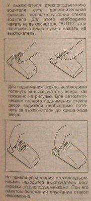

Вопрос такой!
У меня стекло вниз автоматом опускается, а поднимается только если держать кнопку, это должно быть так или что-то неисправно?
Прилагаю вырезку из букваря в котором говорится, что должно работать и вверх и вниз!
11.JPG [ 42.6 КБ | Просмотров: 15843 ]

А ты внимательнее прочитай

Видим но не читаем!?

Куда внимательнее, что я не так читаю!? "Для автоматического полного поднимания ... " Я как только не жал на него. У друга на королле работает, а меня нет!
По русски нельзя объянить, вместо подколов!

Надо разобрать блок с кнопками, почистить и возможно подогнуть контакты. У меня так было ;)

На Коронах автомат и вверх, и вниз (chem407, авто бы в подписи указал ;)). А на КаринахЕ автомат только вниз, заточено под Европу. Но при желании Кулибины дотачивают блок управления стеклами и появляется автомат вверх :)

Уже была темка. Чёт найти не могу. Кто-то писал, что надо немного доработать кнопку для увеличения хода вверх (срезать немного пластика), и, кроме того, впаять в плату управления нераспаянный на заводе диод.
Недели две-три назад об этом читал. Хочу на своей, как из сервиса заберу, энтот блок снять и посмотреть что, да как, и замутить себе такую вещь. А то обидно: у жены на Королле автомат и вверх и вниз, а у меня на Карине только вниз. :x Ежели получится, обязуюсь выложить фотоотчёт, если никто не опередит (машинку мою обещали к этим выходным отрихтовать-покрасить :roll: ).

Принцип понятен, только надо посмотреть на блоке с автоматом вверх, куда там диод впаян.
СообщениеДобавлено: Вт окт 28, 2008 6:41 pm
А у кого как кнопка работает? На Королле сделано примерно как на поворотниках: два положения в каждую сторону,- нефиксированное и фиксированное. Для открытия стекла не полностью надо нажать кнопку не прожимая до конца (до первого "упора"), отпустил - стекло встало. Но если кнопку продавить через легкий щелчок дальше, включается автомат. На подъём также, но надо соответственно не нажимать, а тянуть. Тоже прощупываются два положения.
А вот на Карине у меня проще: положение ОДНО (в каждую сторону) без всяких щелчков. Короткое нажатие - автомат, придержал кнопку чуть дольше, - остановится когда отпустишь. Примерно как перемотка треков на сидюке: короткое нажатие - след. трек, длинное - перемотка текущего до отпускания кнопки. У остальных-то как?

короткое нажатие - автомат, придержал кнопку чуть дольше, - остановится когда отпустишь.
Типа того.
Вверх всегда ручное.

ничего там сложного нет, срезать бортик на кнопке около 1мм, потом установить недостающий диод на платке в блоке соблюдая полярность(на платке и место и полярность обозначены). Поставить на место и наслаждаться :roll:

Четко написано: есть дополнительная функция "полное опускание стекла водителя"
Про подьём написанно расплывчато и двухсмысленно. Не забываем, что букварь , это перевод! И не всегда абсолютно точный.
Во втором абзаце перед последним словом поставьте слово "стекла" и смысл становится почти однозначным.
Дело не в букваре, а в разных кнопочных блоках.

делал сам, но мне просче сделать еще раз чем расказать, диод IN4007, там все просто, на платке есть место и разметка не бойся, главное aккуратно в паять, если сам не можешь обратись в любое телеателье я думаю два раза ткнуть паяльником не откажута :roll:
