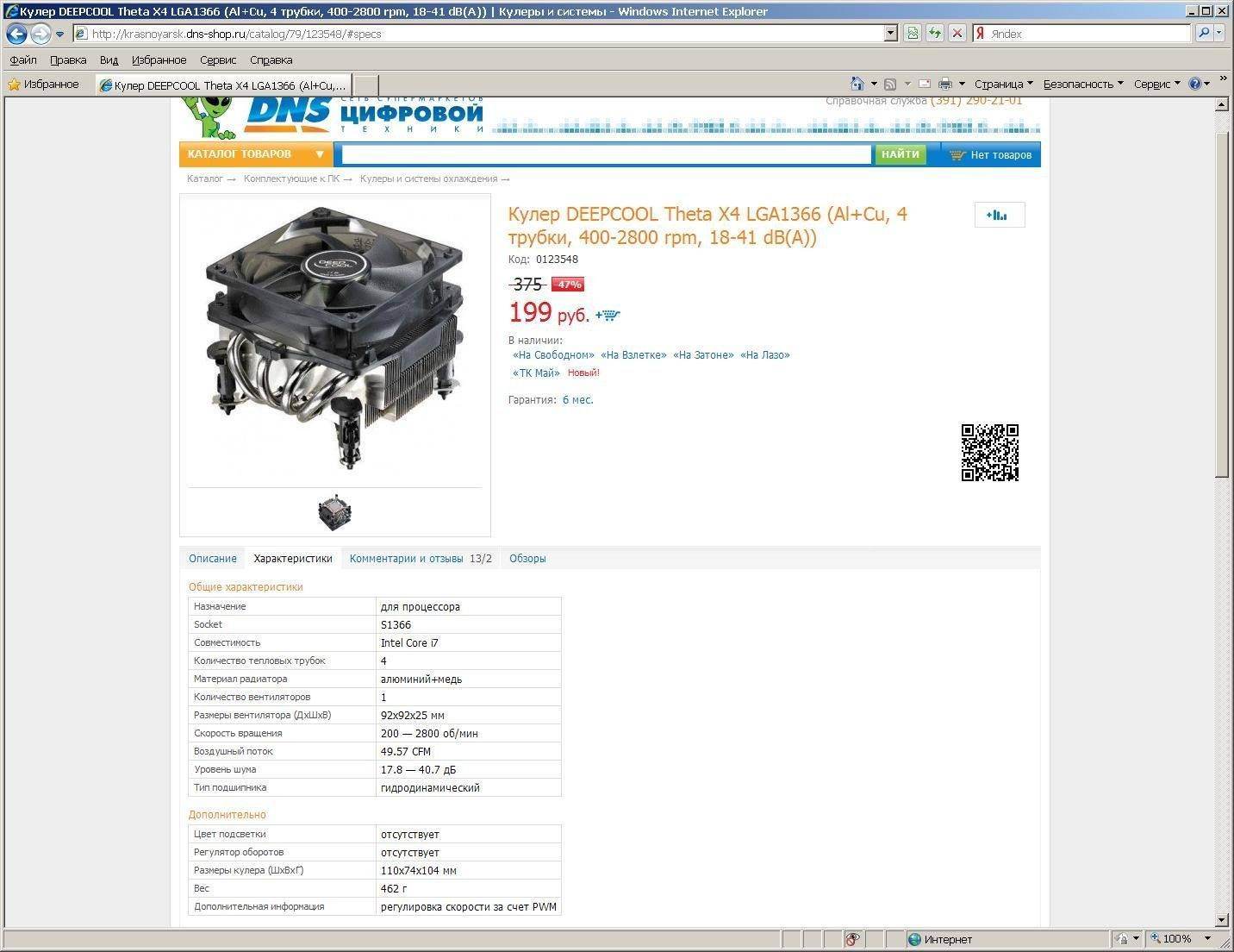

Блин, специально залез на наш сайт DNS посмотреть что там есть. См. рис.1. Да, для супер-разгона можно и за 5к+ найти, но нам надо для того чтобы его сломать, поэтому дорогой брать не стоит.

Комментарий к файлу: рис. 1

Aludi - ставлю плюс за старания. Счас проконсультировался с Админом нашим.. Действительно я был не прав, отстал от жизни и сейчас эти трубки с капилярной жидкостью действительно стоят копейки..
Я честно говоря думал что на кулерах эти трубки обычные воздуховоды.
