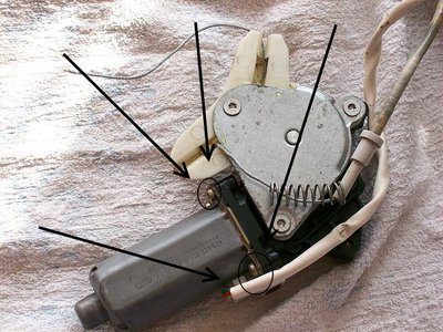

Возможно, элементарный вопрос, но как отделить моторчик от механизма у водительского стеклоподъемника (для замены механизма)? Не вижу там болтов, которые их вместе держат. Отверткой что ли просто крышку отковырять?
Вот же болтики
А что ты имеешь ввиду?Там можно моторчик открутить от шестеренки под крышкой,а можно снять крышку и вынуть тросики.В первом случае тебе показали на фото,во втором случае на том же фото по краям крышки три винта под торкс.

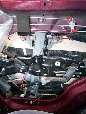

Заменил механизм стеклоподъемника, теперь другая проблема возникла - очень туго почему-то он закрывается. Может механизм слишком сильно прижимает стекло? Есть ли какая-то возможность регулировки этого механизма, регулировки положения самого стекла?
Регулировки механизма - нет, а вот стекла - да. Ты когда крепишь стекло к бегунку стеклоподъемника обрати внимание, что отверстия в бегунке позволяют немного двигать стекло вперед/назад. :a_g_a:

Как-то так :)
Спасибо большое, но, к сожалению, это мало что дало - попытался в различных положениях закрывать окно (двигая вперед-назад), но все равно медленно поднимается. Ладно, придется пока довольствоваться тем, что есть - наверное, моторчик уже старый..
