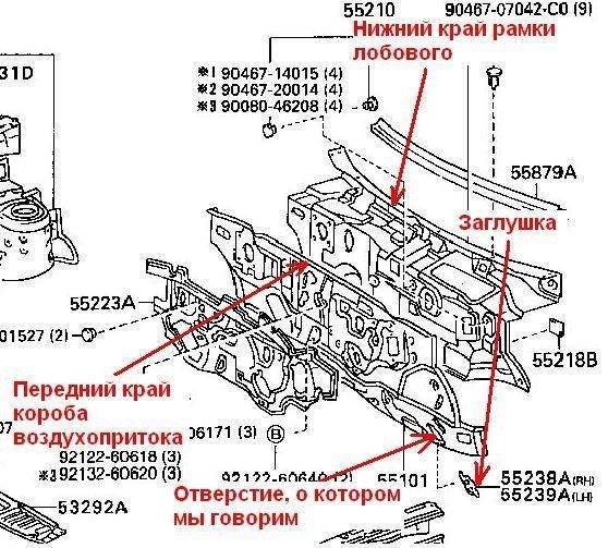

СообщениеДобавлено: Пн авг 01, 2011 10:56 am
Сообщения: 1347
Если слив забит, то, если я правильно рассмотрел, вода, достигая определенного уровня, начинает заливаться в заборник печки. Он сделан в виде бортика в коробке воздухопритока. Хотя теоретически может и заливается в эти "карманы" через швы. Там вроде три слоя металла соединяются, образуя моторный щит и поперечные жесткости кузова.
Вот тут рассмотри строение моторного щита и представь откуда может вода попасть.
Передняя часть.JPG [ 84.83 КБ | Просмотров: 17274 ]
СообщениеДобавлено: Пн авг 01, 2011 11:06 am
Думаю ноги растут из-за забитого слива. Надеюсь так оно и окажется...
