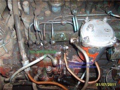

Извиняюсь что так, но по другому не получается- искать в интернете не зная модели двигателя и что искать- как то не выходит.
Вобшем имеем как я понимаю минский дизель, который заводится без проблем, но более 10-15 секунд работать нехочет- глохнет, если пробовать ехать сразу- то глохнет моментом.
на тнвд есть такая пимпа- "прокачка", чтоли (красной стрелкой пометил на фото), раньше ей можно было качать хоть весь день- просто после заполнения системы и создания необходимого давления жужуал как я понимаю обратый клапан в этой прокачке, теперь ничего не жужыт, накачиваю и прокачка стоит жестко- рукой непрожать...- то-же наблюдается после того- как двиг заглох....
фильтра менял, куда лезть непонимаю- потому как никогда сюда не лазил, только ездил
прошу помочь знающих специалистов
ПС вся эта канетель началась внезапно- тоесть ехал я на нем и бааац...

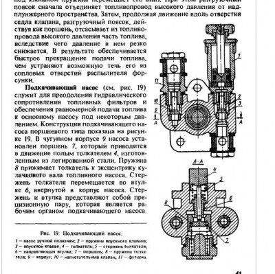

насос подкачки. клапана - под штуцерами.
Добавлено спустя 5 минут 42 секунды:

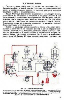

общая схема
т.е. клапаны на входе ТННД и на выходе. Проверить работу можно, открутив пробочку на фильтре тонкой очистки и качая ручным насосом. Исправно - из пробочки пойдет топливо.

Fidel писал(а): Находится он в штуцере, которым прикручена трубка обратки. На нем еще пробочка есть. Вот под ней - клапан
на насосе подкачки?- снизу штоль? на твоем рисунке насос.jpg, где он?- там где сечение А-А показано?- где штуцер, так?

На насосе подкачки и снизу, и сверху - 2 клапана - впуск и выпуск. Оба в сечении А. Один под футоркой, другой - под ручной помпочкой.
А про тот, который я писал, что он зудит - на сливном штуцере головки насоса. От него еще на твоем фото трубка с надетой шлангочкой под компрессор уходит.
_________________ Андрей, TOYOTA AVENSIS 97г.в. 7A-FE (LB), КПП мех, Liftback 3M3, LINEA TERRA, теперь с кондиционером. ICQ Нервные клетки не восстанавливаются? Да и хрен с ними - нервные сдохнут, спокойные останутся... ИМХОячу.

SaiD писал(а): А не может быть, что обратка заткнута? У Тракторов ведь обратка не на шланчиках, а на трубках стальных помойму. При повышении давления в обратке форсунки не открываются
Не Саид- там тк же стоит рампа из спаянных трубок сверху форсунок.
При забитой обратке форсунки жёстко рокотят перемалывая излишнюю соляру... да и там капли с форсов идут-сливается обратно в бак. Проще на землю  Или подвязывают бутылочку

azatei писал(а): износилась притёртая пара автономного
соглашусь, но как обьяснить тогда клин ручной подкачки? да и после того как дизель заглох я его завожу безпроблем без всяких ручных прокачек хоть 10 раз подряд....

azatei
Ну по крайней мере например Корниенко описывает такую проблему с каким то яповским дизельком - не помню точно каким, вроде ниссановским. Там хозяин перетянул верхние гайки на форсунках, и алюминиевые колечки с двумя маленькими отверстиями под штуцерами обратки сдавило ит заткнуло. Обратка из форсунки выходить перестала, и она перестала открываться. Немного постоит мотор - обратку продавит через обжатые отверстия - снова заводится и молотит некоторое время. Затем все повторяется.
З.Ы. и клин ручной подкачки легко объясняется заткнутой обраткой. - Проверить эту версию ведь очень легко, по крайней мере для того, чтобы отбросить если она не верна.
