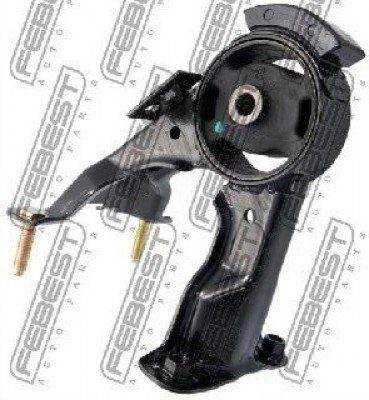

ребят подскажите, подушка 12371-16350, написано от Калдины нам подходит? дешевле чем на карину стоит, примерил, вроде как хорошо подходит.. кто в курсе, что это за "хохолок" наверху опоры?
037479E43C8DA7A6.jpg [ 27.87 КБ | Просмотров: 9924 ]
СообщениеДобавлено: Сб июл 30, 2011 12:32 am
Грузик. Для размывания резонанса.

wAnTed писал(а):
Beso, а почему его на опорах карины нет? он мешать по идее не должен на 7А-ФЕ.. а лучше ли с ним будет?
На карине он в виде круглого набалдашника прикручиваемого к опоре.На первой фотке его хорошо видно.Называется демпфер и стоит дороже самой подушки ну или почти столько же.
