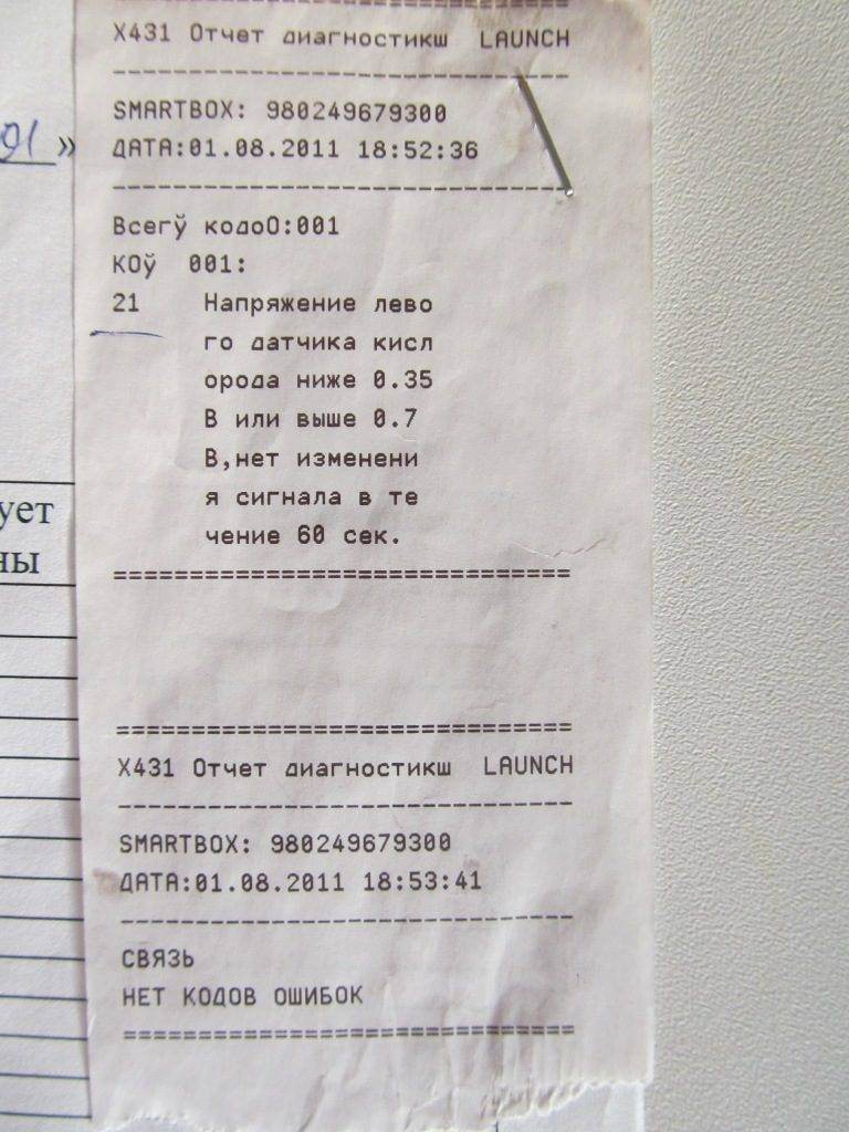

чек не горит на эту ошибку, Проблема стала "актуальной" при температуре воздуха ниже -5 градусов. когда машина после запуска через некоторое время глохнет.
Случайно вспомнил про этот корешок, когда машину перед покупкой на диагностику отгоняли, но не обратил внимания так как не понимал о чём речь :ps_ih: :?
Подскажите, что мне с этим датчиком делать? чтобы запустить машину.
P.S. На данном этапе осуществлена прочистка топливной системы,замена свечей, маса в ДВС, замена крышки трамблёра и бегунка. Диагностику больше не делал, но думаю проблема не ушла :du_ma_et:
Надо чтоб машина заводилась)) а гаража и подогрева нет... на работу только на машине или на такси приходится ездить чаще всего, благо что сейчас отпуск пока ещё, есть время заняться починкой
IMG_0759.JPG [ 203.51 КБ | Просмотров: 5364 ]
Не запускается по другой причине, датчик кислорода не может так влиять.
На Бош Мотрониках часто вылетает датчик положения к/вала... В общем, ищи реальную причину. :)
 Заголовок сообщения: Re: 21 ошибка
СообщениеДобавлено: Ср ноя 30, 2011 2:24 pm
Сообщения: 335
Александр74 писал(а):
Не запускается
в том то и дело что запускается, а через несколько секунд глохнет, чаще всего с первого запуска после ночи, работает секунд 10, потом глохнет.
датчик ломается или просто отходит? и почему именно в отрицательную температуру тогда?
И всё таки те показания на Чеке диагностики что именно показывают? что датчик не исправен если нет ответа, или как понимать это?
а в чём ещё может скрываться причина при пуске холодного двигателя в зимнее время?

Напряжение левого датчика кислорода ниже 0,35 В или выше 0,7 В, нет изменения сигнала в течение 60 сек.
Что может означать это описание "или" делалось 2 измерения и нет сигнала никакого, или в этом промежутке, или что значит "нет ответа" - kaput?
