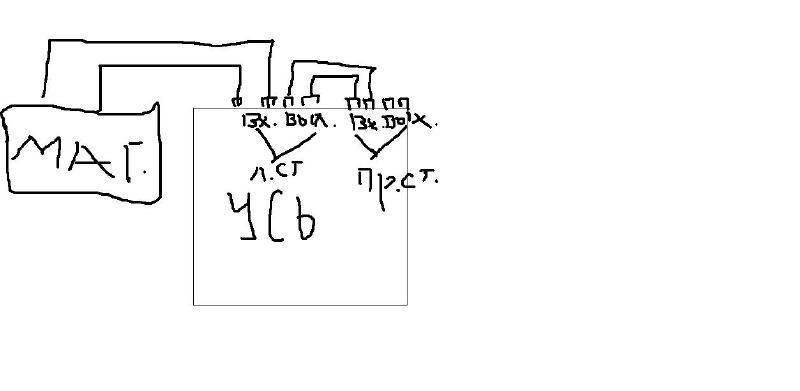

а если так подключить?реально?заместо Y-разветвителей?
пожключение.jpg [ 19.47 КБ | Просмотров: 4707 ]
СообщениеДобавлено: Вт май 10, 2011 11:35 pm
А смысл вообще в разветвителях? Fader регулироваться не будет. Уточниться- бы как будут использованы выходы усилителя - может достаточно будет просто зад подключить, а входы переда не использовать?

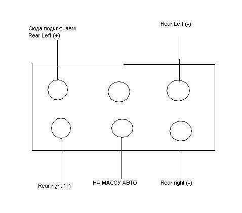

Если на магнитоле нет выхода на саб то подключить уселок можно только если на уселке есть высокочастотный вход - HI INPUT. Разъем к этому входу шестиконтактный (три всерху и три снизу) Такой разъем можна купить в компутерном магазе. Спросить как дополнительное питание к видеокарте. Соединение к этому разъему берется от выходов магнитолы. Берется передний выход с магнитолы(FRONT) либо задний (REAR) и просто скручиваются. Еще там есть пятый провод его надо на массу. У меня стоят два усилка. А на магнитоле только выход на саб есть. Дак вот я выход на саб кинул на один уселок (моноблок) а выходы на динамики (я взял REAR) на другой как раз через этот HI INPUT. Вроде все играет только у меня почему то бас запаздывает. Говорят надо магнитолу процессорную ставить. Вот нарисовал еще как соединить этот разъем.
Добавлено спустя 13 минут 16 секунд:
разъем HI INPUT
Разъем HI Input.JPG [ 14.7 КБ | Просмотров: 4693 ]
