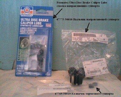

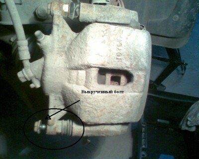

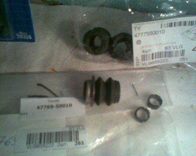

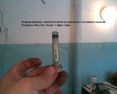

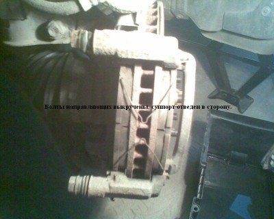

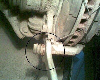

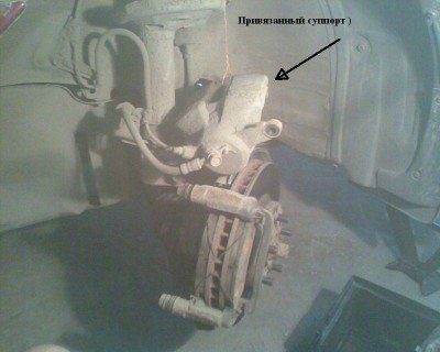

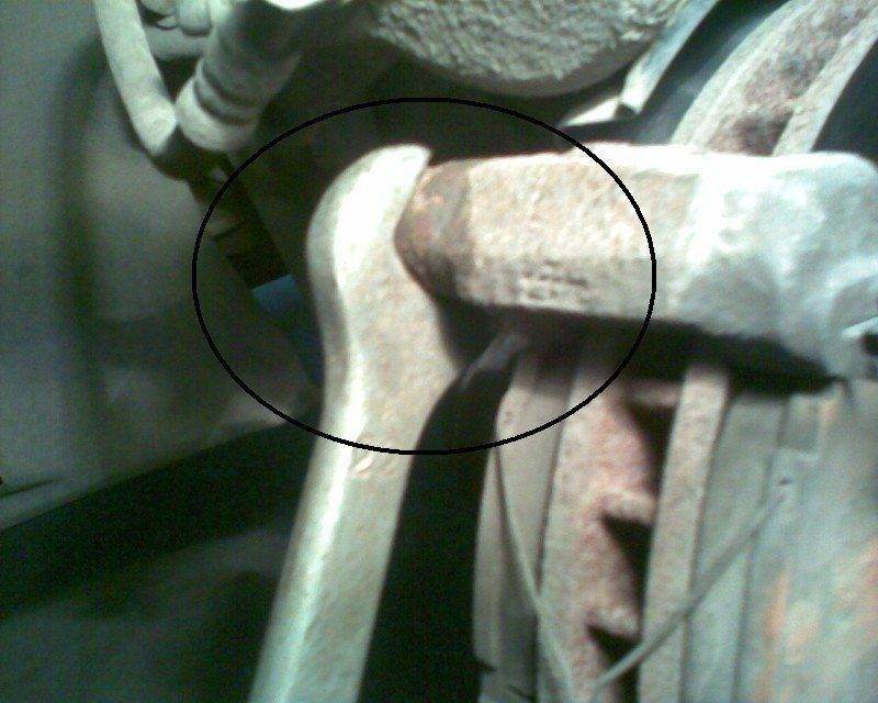

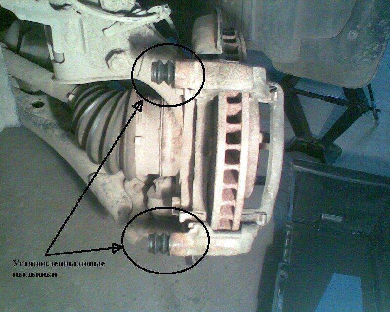

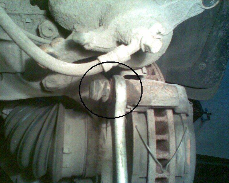

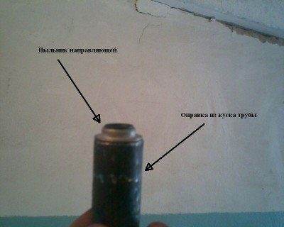

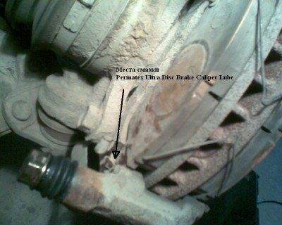

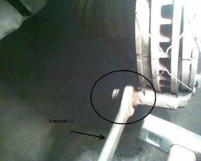

Вобщем, щелкания с левой стороны мне надоели и я решил, что это суппорт, а точнее колпачок направляющей и решил провести ревизию этих самых направляющих. Сразу оговорюсь, что оказалось цокает не в суппорте, и данную работу я сделал только ради опыта, который постараюсь Вам передать в виде фото отчета.
Для начала последовательность действий:
1. Поддомкрачиваем и снимаем переднее колесо, не забывая поставить на скорость и ручник.
2. Поворачиваем руль до упора влево, для получения максимального доступа к зоне боевых действий.
3. Находим болты, фиксирующие суппорт к направляющим. Ключом рожковым на 17 держим направляющую, а головкой на 14 откручиваем болт. Рожковый ключ пришлось стачивать с боков, т.к. он (и все имеющиеся) не входил по ширине.
4. После того, как открутил болты, снимаем суппорт и закрепляем его аккуратно (где удобно), что бы не повредить тормозные шланги. Я прикрутил его на всякий случай проволокой, что бы не упал.
5. Зачищаем от ржавчины место, где запресованны пыльники суппортов. И на удивление обнаруживаем, что туда четко садится ключ на 22 и упирается в бортик металлической части пыльника (это для тех кому ранее не удавалось выковырять эту часть).
6. Ударами молотка по ключу пыльник выпресовывается из скобы суппорта.
7. Находим подходящую оправку для нового пыльника, у меня на удивление была труба подходящего размеру, от которой я отпилил кусок примерно 6 см (больше не надо). Предполагаю, что внутренний диаметр трубы был где то 20-22 мм (по аналогии с ключом).
8. С помощью фэйри аккуратно заталкиваем гофру пыльника в трубку.
9. Начинаем запресовывать пыльник в скобу суппорта. Оказалось это самое тяжелая часть работы, т.к. металлическая часть пыльника не хотела лезть в скобу. Я смазал немного смазкой эту часть (может быть так делать нельзя, но я думаю, что от этого он не выскочит) и на 25 раз пыльник все таки запресовался. Аналогичная фигня со вторым.
10. Очищаем тряпочкой направляющие от старой смазки, снимаем с нижней старое резиновое колечко и одеваем новое. Кстати внешне верхняя и нижняя направляющие совершенно одинаковые и у вершней тоже есть канавка для колечка. У меня колечко и направляющие былы как новые, вот тут я начал понимать, что цоконье не из-за суппорта.
11. Смазываем направляющие смазкой для суппортов. Я использовал Permatex Ultra Disc Brake Caliper Lube, но на форуме советуют SLIPKOTE 220-R Silicone который у нас не продается, а везти его из Москвы для меня было не вариант.
12. Ставим на место направляющие.
13. Ставим на место колодки которые вывалились, когда я выбивал пыльники направляющих, смазав (той же смазкой) металлические пружинные держатели, которые держат колодки и по которым колодки передвигаются.
14. Устанавливаем суппорт на место и смазав опять же той же смазкой закручиваем болты на место.
15. Устанавливаем на место колесо.
16. Не забыв убрать домкрат едем испытывать тормоза )
Данная процедура описана в книге из-ва Легион на стр. 292-294.
В очередной раз убедился, что Волгоградские агрессии на автомобиль ничто, по сравнению с Московской химией. В принципе в узел можно было и не заглядывать.
Прошу знатоков прокоментировать отчет. Особенно интересуют места и обилие смазки.

DenChugun
А ты скобу чтоль не снимал с авто???
СообщениеДобавлено: Пн авг 08, 2011 10:27 am
Сообщения: 2469
Откуда: Волгоград
Репутация: 38 [ ? ]
Нет, а зачем? В легионе об этом не сказано!!! )))

DenChugun
я дак когда делал и скобу снимал..... так удобно))) снял закрепил, дрелью вычистил все внутри, купил смазку специальную, направляющие смазал, в пыльник натолкал....все аккуратненько собрал...затем скобу наместо))) перед этим на дрель насадочку одел очистил её полностью, покрасил....и аоставил на место...потом супорт одел и все, красота :)
Carina E 1,8 7A-FE LB МКПП седан. Англичанка 96 года цвета морской волны)))

surik
Согласен! То что удобнее "+ стопятьсот"! И чистка + смазка эффективнее будет.
DenChugun
А так, без снятия, ты уверен, что внутри скобы все в ажуре??
Ну может, я особых проблем не обнаружил, поэтому и не снимал.

DenChugun
Отчет нормальный, но для FAQ, я думаю, надо со снятием скобы делать :)
проблема 2 лишних болта открутить? ничего не изменит
