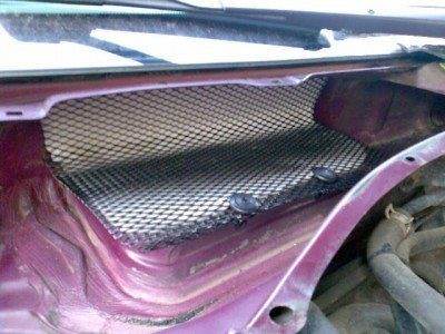

Надоела мелкая пыль в салоне, только протрешь, на следующий день уже все в пыли. Снял мелкую сетку, что ставил от листьев, и поставил кусок фильтра для покрасочных камер. Сверху закрепил алюминиевой сеткой для бамперов. Сетку закрепил, двумя клипсами.
Получилось 2х кратное сопротивление потоку на 4й скорости. На первой около 30%. Но зато пыль точно не пропустит. Покатаюсь посмотрю, если будет нехватать "тяги", оторву несколько слоев от фильтра (он многослойный).

Dmitry_R
я в это место ставлю фильтр угольный от шнивы немного доработав по месту, в штатном нет ничего, пыли нет в салоне и запаха, а тяга норм :)

PYMb!H писал(а):
угольный от шнивы
Спасибо, гляну на него.
PYMb!H писал(а):
тяга норм
Я проверял тягу, переключая на циркуляцию воздуха.
Добавлено спустя 1 минуту 36 секунд:
Обрезаешь? Фото нет?
СообщениеДобавлено: Вс июл 17, 2011 2:41 pm
Сообщения: 862
Откуда: Архангельск
Dmitry_R да сделал шаблон и по нему обрезаю потом корпус фильтра склеиваю термопистолетом и устанавливаю на место, встает плотно, скоро буду корешу клеить сделаю фото, выглядит как заводское почти :) тягу проверял так же
