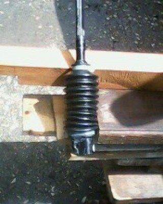

Была проблема - скрип в рулевой при повороте руля (не зависимо от того что машина едет или стоит на месте) то появлялся, то пропадал началось все в середине зимы (скрип был где-то под рулем) - заехал на сервис везде, где можно можно было побрызгали WD-шкой, но проблема осталась. К концу весны скрип начал переходить в хруст - опять заехал на сервис - на яме добрались до нижнего карданчика - побрызгали WD и все проблема ушла. Посмотрев по форуму - пошел по автомагазинам и нашел пыльник рулевой колонки (1102-3401066) от Таврии - встал как родной (даже подрезать ничего не пришлось) цена вопроса пыльник 1 убитый енот + туба смазки для шруса 100гр 1 убитый енот + время в гараже часа два.

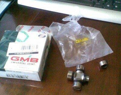

Вчера купил крестовину GMB номер 1640, посмотрел, а внутри нет подшипников :o :o :o
только сам корпус крестовины и щашки вплотную к нему ходят. Это только мне так попалось или у всех такие???
насколько я знаю крестовины, они все снабжаются подшипниками в чашка, для уменьшения трения в детали чашка/корпус.
А что не 1639? Ведь пишут же , что её закернить легче. Себе тоже взял 1639, made in japan.

Lifeyar писал(а):
А что не 1639?
Их небыло в продаже. А на твоих есть подшипники?

СергейS
Конечно есть, на фото видно, игольчатые.
