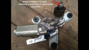

-запихнул 2 резинки (много ,хватит 1 шт-в мороз туговато ходит ) . Вал и резинку от форсунки смазать смазкой для суппортов-резинок . 2 года-внутри чисто .разбирал смотрел
