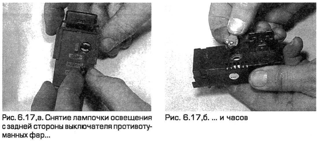

 Заголовок сообщения: Лампочки
СообщениеДобавлено: Пн фев 21, 2011 2:44 pm
Сообщения: 6117
Лампочки
Добавлено спустя 2 минуты 7 секунд:
blogger555 писал(а):
а вот малюсенькие лампочки в кнопках пока не куплены
Я такие покупал по 50 рэ. Когда прижало - купил. По моему пара осталась... Так что если что пиши в личку, посмотрю...
