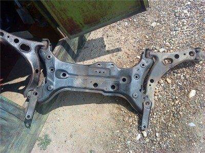

извините что встреваю..я в свое время balboni за рубль предлагал,но ответа так и не получил..то ли цена высокая,то ли его смутило что с перевертыша...

well писал(а): то ли цена высокая,то ли его смутило что с перевертыша...
Думаю, что явно не цена смутила.
Я тогда ещё говорил, что надо бы такой подрамник на кондукторе промерять, для надёжности. Потому как если при полёте удар на один из рычагов пришёл, то подрамник тоже мог "уползти"... Ну, ненулевой шанс есть, словом.

Beso писал(а): Я тогда ещё говорил, что надо бы такой подрамник на кондукторе промерять,
да..я помню..поэтому и цену не завернул высоко,да и 2,5 рубля-копейки в сравнении с евроавто.. http://www.euroauto.ru/?option=com_reta ... p=7&used=0  это так,к размышлению покупателей..
согласен, что главное не цена а отсутствие дефектов..

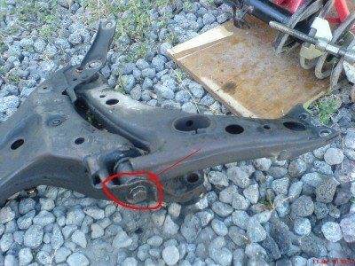

прочитал тему, но так и не понял, что и где погнуло?
я к чему спрашиваю: с тестем сняли рычаги вместе с поперечной балкой, передние сайленты проворачивались и болты не достать было... взяли паяльную лампу, выжгли сайленты передние (резину), а втулка с болтом не выходили, пришлось выбивать.. дак вот немного погнули ухо балки, там где становиться сайлент с рычагом.. не сильно, потом молотком обратно примерно как было сделали.
будет ли влият на что?
на фото пометил

wAnTed
Если выровнял молотком, то смотри чтоб за сайлент не цепляло при работе, т.е по самому сайлениу не елозило ухом.Я тоже молотком обратно загибал, т.к намучался ппц как, это кстати мой подрамник с рычагом на фото

[SoniC] мы когда втулку сняли, ухо подрамника подравняли и сделали так, чтоб втулка свободно ходила, думаю болтом все равно подтянется, когда рычаг с сайлентом будем ставить на место
