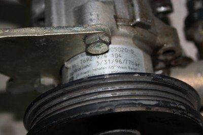

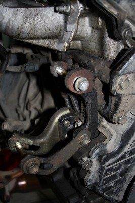

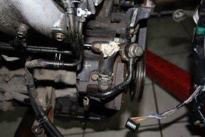

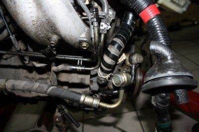

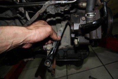

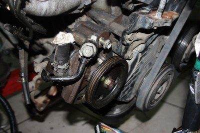

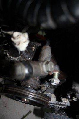

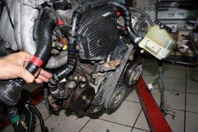

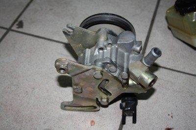

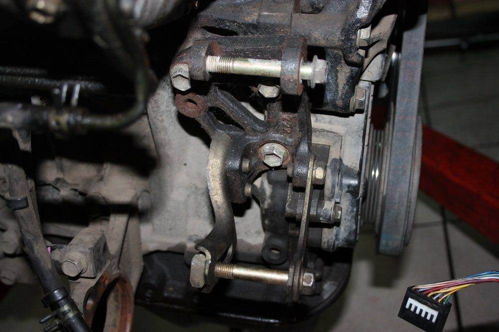

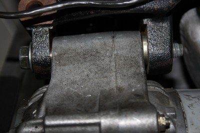

Хотелось бы поделиться информацией может быть кому пригодится.

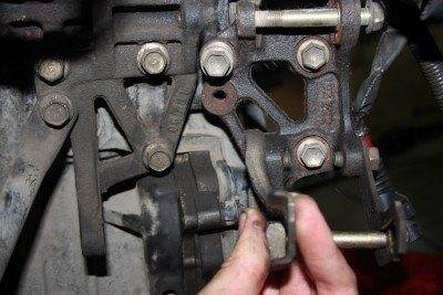

Снимал двигатель на продажу со своей машины 3s-fe с насосом гур английским, и был под рукой насос гур с 3s-ge beams vvt-i toyota celica 99г. решил померить и вот что из этого вышло:
IMG_6872.jpg [ 174.99 КБ | Просмотров: 15549 ]
Комментарий к файлу: Насос ГУР с англичанки
IMG_6873.JPG [ 205.92 КБ | Просмотров: 15549 ]
Последний раз редактировалось Faranos Сб окт 22, 2011 8:16 pm, всего редактировалось 1 раз.

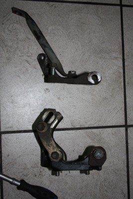

Остаются два нюанса: У наших машин клапан повышения числа оборотов механический (управляет вакумом), а на целике стоит датчик который подключен к компу и тот сам повышает обороты, его можно поменять на наш механический т.к. резьба и диаметр одинаковые, второй нюанс шланг высокого давления немного развёрнут ноэто тоже решаемо. Так как запчастей на наши каринки с каждым днём становится меньше, то думаю данная тема будет актуальна и поможет адаптировать авто под современные комплектующие.
Добавлено спустя 4 минуты 49 секунд:
СергейS писал(а):
Faranos писал(а):
Ой неторопысь, яж фотки вставляю
а не проще было написать, что, подходит/не подходит/подходит с переделками (и фотки переделок)? :wink:
Для нетерпеливых :D
Гур встаёт нормально со своим креплением, два нюанса описаных выше являются переделкой.

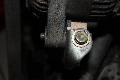

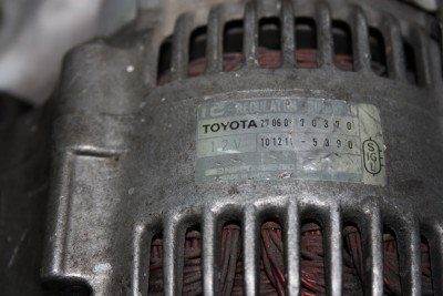

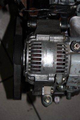

Продолж, Генератор.
У многих возникают проблемы с генератором и под рукой неоказывается нужного, мной был установлен генератор с Тойоты Марк2 GX90 на двигатель 3S(в место DENSO), который служет людям посей день без нариканий, номер генератора на фото. Для установки потребуется только шайба толщиной 2,5-3мм всё остальное эдентично.
IMG_6913.JPG [ 128.18 КБ | Просмотров: 15547 ]
IMG_6912.JPG [ 215.71 КБ | Просмотров: 15548 ]
IMG_6909.JPG [ 129.2 КБ | Просмотров: 15548 ]
IMG_6911.JPG [ 212.79 КБ | Просмотров: 15548 ]

Смею предположить что разница в насосах ГУР 3S-GE Beams и 3S-GE обычного только в клапане, если так то у GE обычного есть неоригинальные аналоги а это уже хорошо, да и с 3S-FE ST215 кузова короны,калдины думаю что всё встанет, а у них аналог с тойотой надей. :)
Добавлено спустя 13 минут 32 секунды:

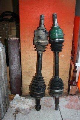

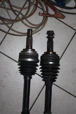

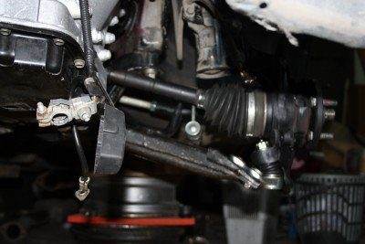

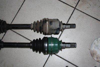

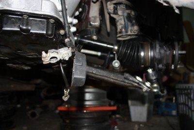

Продолжу,Привода.
Привода на карину-е МКПП S54, подходят с Калдины 3s-ge beams vvt-i АКПП А241, но найти их не легко поэтому во владивостоке в место них ставят с калдины переднеприводной 3S-FE АКПП A241, а значит они встают на S54 проверено. На фото привод карины-е и калдины Гт.
Добавлено спустя 26 минут 30 секунд:
IMG_6894.JPG [ 170.32 КБ | Просмотров: 15549 ]
IMG_6893.JPG [ 179.24 КБ | Просмотров: 15548 ]
IMG_6892.JPG [ 258.71 КБ | Просмотров: 15547 ]
Комментарий к файлу: Привод ГЕ
IMG_7415.JPG [ 172 КБ | Просмотров: 15549 ]
Комментарий к файлу: Привод S54 карина-е
IMG_7417.JPG [ 170.7 КБ | Просмотров: 15548 ]

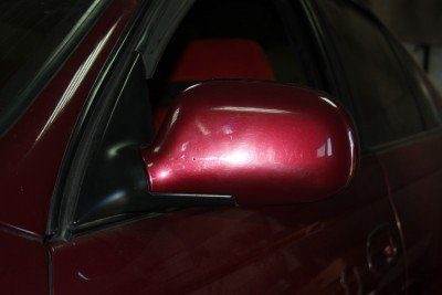

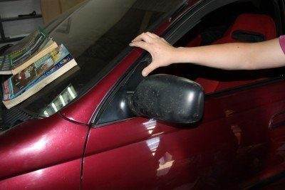

Продолжаю, Зеркала.
Можно установить зеркала от Авенсиса который выпускался после карины.
Отверстия под болты совпадают единственная доработка с уголком, его нужно подрезать.
IMG_7191.JPG [ 201.43 КБ | Просмотров: 15570 ]
IMG_7186.JPG [ 189.16 КБ | Просмотров: 15560 ]
IMG_7183.JPG [ 187.39 КБ | Просмотров: 15554 ]
IMG_7182.JPG [ 138.44 КБ | Просмотров: 15553 ]

класно получилось, как Стерео фотоаппарат :lol:
Эт кто на фото, в семейниках стоит??? :D
t_img_7191_377.jpg [ 30.17 КБ | Просмотров: 15561 ]
t_img_7186_297.jpg [ 25.37 КБ | Просмотров: 15549 ]
СообщениеДобавлено: Ср июл 20, 2011 10:25 am
Сосед по офису, тонировщик в рабочей форме :D Жара была 34градуса.
СообщениеДобавлено: Ср июл 20, 2011 10:41 am

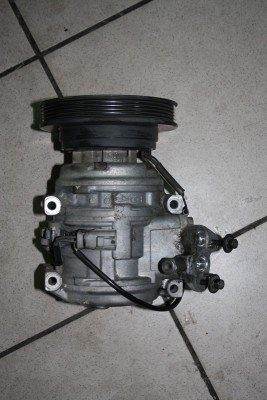

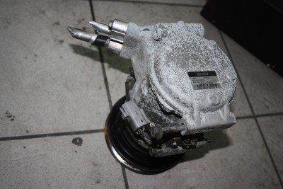

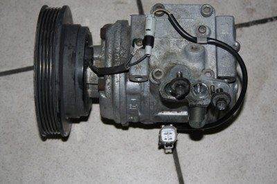

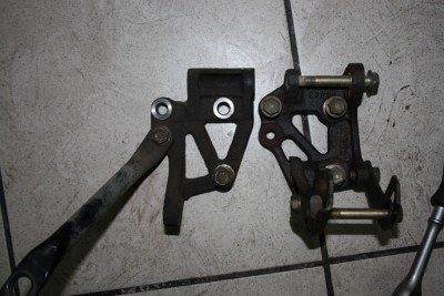

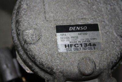

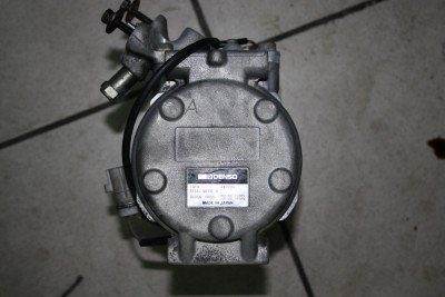

Продолжу, компресор кондея 3S.
Компрессоры кондея 3S бывают разные отличаются размером шкива, и флянцами, мной был проверен на совместимость и установлен компрессор с мотора 3s-ge beams celica на 3s-fe карина-е и наоборот разница окозалась только в расположении сапуна на верхней крышки насоса т.е. разница в верхних крышках но это никак немешает.
Компрессор Celica 447200-3764
карина-е 447200-0876
Добавлено спустя 6 минут 35 секунд:
IMG_6908.JPG [ 205.37 КБ | Просмотров: 15550 ]
IMG_6906.JPG [ 189.76 КБ | Просмотров: 15548 ]
IMG_6905.JPG [ 166.75 КБ | Просмотров: 15548 ]
Комментарий к файлу: ГЕ мотор
IMG_5045.JPG [ 272.23 КБ | Просмотров: 15548 ]
IMG_5050.JPG [ 235.05 КБ | Просмотров: 15548 ]
IMG_5051.JPG [ 220.92 КБ | Просмотров: 15548 ]

Попробуйте проверить на совместимость привода от Carina-e s54 мкпп и caldina gt A241 акпп или по пыльникам и что из этого выйдет.
Генератор совсем не с S серии как его пробьёте, а он ещё и на 5а стоял у меня.

Продолжу,Привода.
менял недавно гранату внешнюю правую, так оказалось, что у меня привод в сборе стоит от камри - висты 94-96 гг (ТО-27 вместо ТО-10)
Модель CARINA E(UKP) AT19#,ST191,CT190
Двигатель 4AFE 1600CC 16-VALVE, не LB
Дата выпуска 1997.06
Код модели AT190L-BEMDKW
Код цвета кузова 742 (темно-зеленый)
Комплектация XL TYPE
Кузов SEDAN

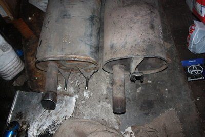

СообщениеДобавлено: Сб окт 22, 2011 8:13 pm

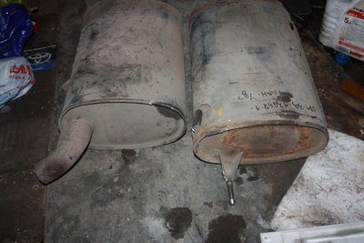

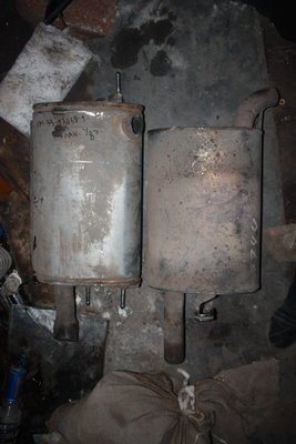

Глушитель от Toyota Aristo 3l twinturbo можно установить с небольшими переделками, так как Aristo имеет две банки, то можно приспособить и левую и правую. Ссылка на фото правой аристовской банки установленной на карине е: viewtopic.php?f=33&t=11886
На фото ниже аристовская L банка и банка с Carina E Gti
Gti cлева Aristo справа
IMG_9230.JPG [ 146.98 КБ | Просмотров: 14973 ]
Комментарий к файлу: СЛЕВА ARISTO
IMG_9232.JPG [ 234.72 КБ | Просмотров: 14973 ]
IMG_9231.JPG [ 240.84 КБ | Просмотров: 14973 ]
