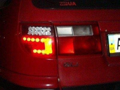

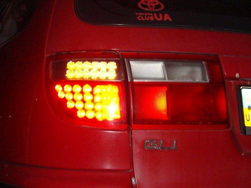

Выкроил немного времени и переделал себе заднюю оптику на светодиоды в отдельных отражателях.
За одно и повторители в крыле переделал
IMG_1557.jpg [ 183.59 КБ | Просмотров: 10965 ]
IMG_1560.jpg [ 178.88 КБ | Просмотров: 10967 ]
IMG_1590.jpg [ 211.5 КБ | Просмотров: 10971 ]
IMG_1574.jpg [ 130.65 КБ | Просмотров: 10962 ]
IMG_1575.jpg [ 135.32 КБ | Просмотров: 10961 ]

Все делалось на продкции Led119. 16ти гранные хромовые отражатели + платы под них. Еще перекрашивал внутренности фонаря в черный.
Почему нет :?: В рестайле поворотники реализованы под желтым стеклом - можно ставить белые диоды, будет еще большая яркость чем у меня на желтых. Разве что оттенок будет чуть малиновый как на моих повторителях поворотов в крыле да и в седане внутри фонарей места малость побольше будет.
Добавил ночные фотки.
