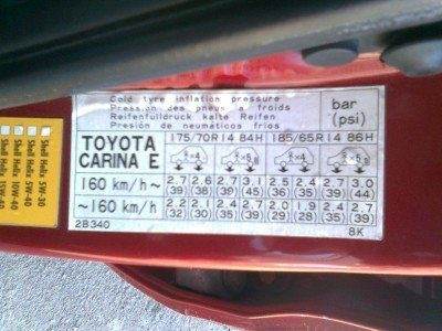

Comwad писал(а):
У некоторых есть памятка (приклеена на корпусе около водительского места) для разных шин, какие там рекомендации?
Вот моя наклейка. Кузов универсал!
Фото0022.jpg [ 301.83 КБ | Просмотров: 21989 ]

Здравствуйте.
Так и не понял прочитав сообщения сколько нужно по "закону" качать. Полное разноголосие.
У меня в наклейке указаны данные на шины 185/65, но езжу сейчас на 185/70/14. Сейчас на летней резине 2,2 передние, задние 2,1. (варианты свыше 160 км/ч и полную загрузку пока не рассматриваю).
В наклейке в машине и у многих на форуме указан размер 185/65, а у меня 185/70/14 - разница 5 ед. Зимние шипованные тоже такого же размера взял. Сколько качать то?

Евген27 писал(а):
Люсик писал(а):
185/70/14
В такую качаю 2.1 на обе оси
На зиму тоже?
СообщениеДобавлено: Чт окт 23, 2014 6:05 pm
Сообщения: 992
Двигатель: 3S-FE, мех.
Да,зиму такой размерности поставил.
